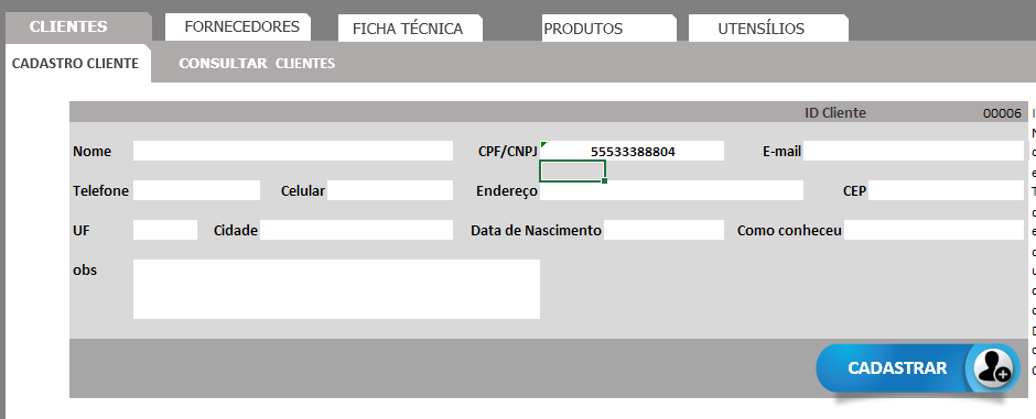

Boa noite, galera!
Sou iniciante em programação e estou precisando de um help.
Quero formatar um campo de uma tabela para formato CPF/CNPJ, fiz um código usando a função FORMAT, porém quando digito o cpf no campo, nada acontece. O programa quando executado não dá nenhum erro, executa normalmente.
Consigo fazer o cadastro do cliente, mas não formata o campo.
Vou deixar o código abaixo, para poderem avaliar.

18 horas atrás, Gleiziane Fernanda disse:
... porém quando digito o cpf no campo, nada acontece.

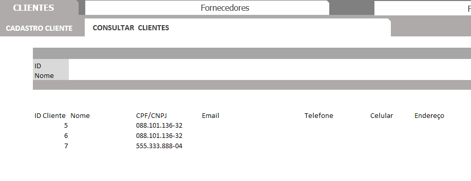

Eu usei seu código, mas não deu certo, quando executado aparece apenas a mensagem na tela: MsgBox "OBRIGATÓRIO 11 OU 14 DÍGITOS".
O campo, k11, é o do CPF/CNPJ, qual será digitado, e esse campo pertence a planilha "cad_clientes". Desejo que quando eu for digitando o numero, seja CNPJ ou CPF, o campo formate o mesmo de acordo com o valor digitado - 11 dígitos para CPF e 14 números para CNPJ.
A planilha "lista clientes", é onde será salvo o cadastro de clientes.
Segue abaixo o código completo:

Oi, Osvaldo
O código funcionou, após ter formatado o campo.
Mas invês do campo K11 receber a formatação, quem recebeu foi o coluna CPF/CNPJ da tabela lista_clientes, a cada novo cadastro.
Estou digitando o cpf no campo k11, e não muda a formatação (ver imagem anexada), mas quando clico em cadastrar, e os dados são salvos na tabela de clientes, a formatação é feita (vê imagem anexada).
Quando eu coloco o campo k11 como formato de texto, ele vê como um erro, pois digito números.
Disponibilize uma amostra do seu arquivo Excel com os códigos instalados. Imagens não servem.
16 horas atrás, Gleiziane Fernanda disse:
Estou digitando o cpf no campo k11, e não muda a formatação...
A formatação ocorre ao rodar o código cadastroclientes. No entanto, se você quer que a formatação ocorra automaticamente após preencher K11 então instale o código abaixo no módulo da planilha cad_clientes e remova o código que você acrescentou ao seu código original (o código que passei no post #2).
É só uma indicação e em nada interfere. Caso você não queira ver o sinal de erro: Arquivo / Opções / Fórmulas / Verificação de Erros / desmarque Habilitar verificação de erros ...
