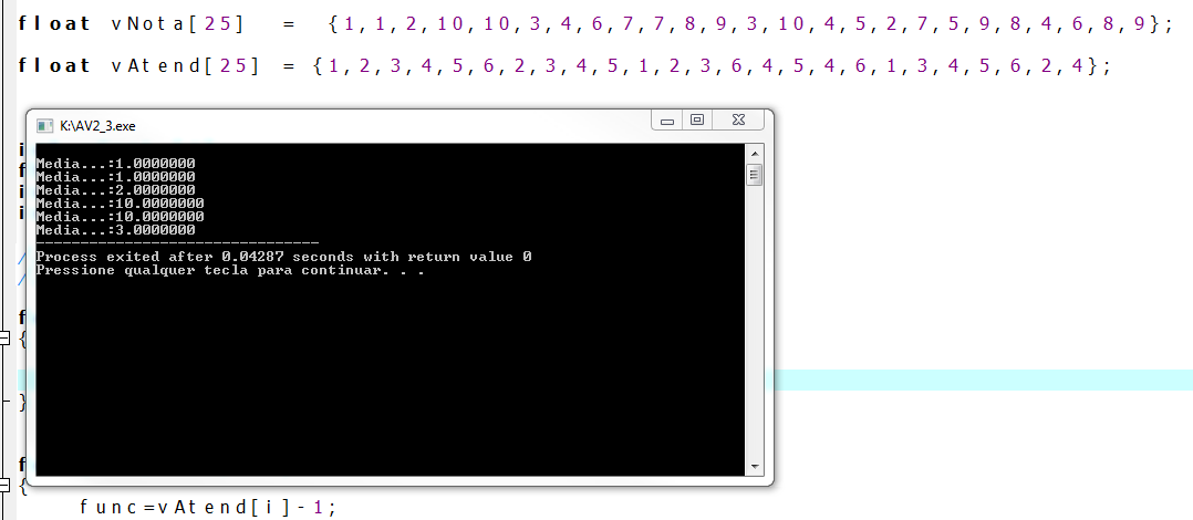

Mas nesse caso, só vai totalizar as 6 primeiras posições do vetor vNota
