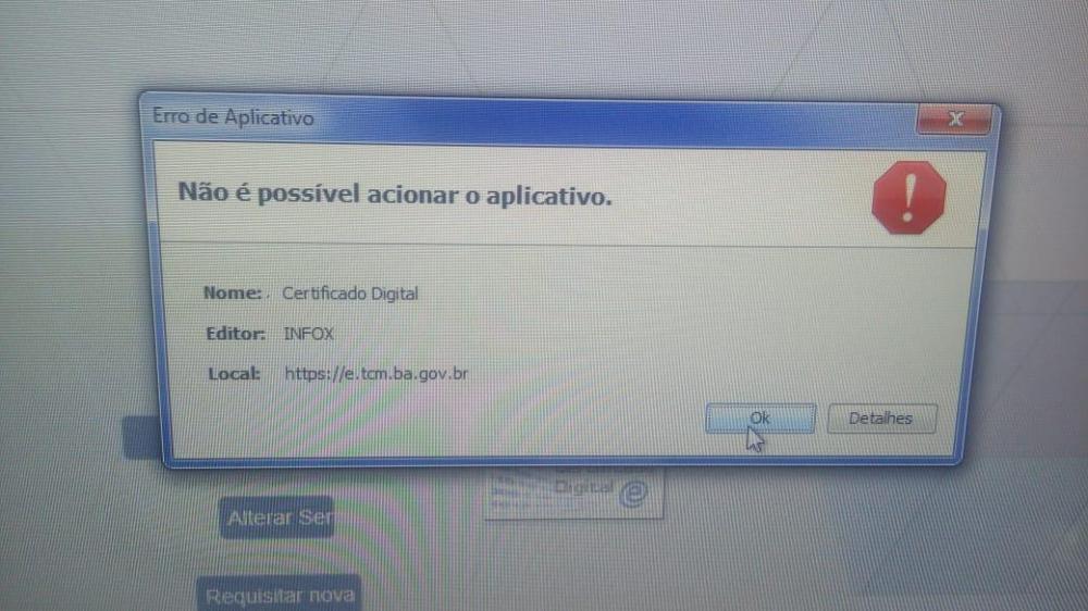

Boa noite Pessoal, estou com um computador que não consigo solucionar este problema, não conseguir analisar se é o Tópico correto, no Entanto não achei questões parecidas em outros, resolvi tentar, só dar Problema nessa maquina ao qual Trabalho, já Reinstalei navegadores de Internet com versões mais Velhas, já verifiquei os Certificados pelo Prompt de Comando, estando todos ok, já verifiquei através do Java se é o Problema, o mesmo pode ser, mais não Conseguir solucionar, já Liberei os Sites através do Java, já Limpei Cachê do mesmo, já coloquei todos os certificados necessários também no programa Java, enfim, tudo que pensar já fiz e não consigo solução, já bloqueei Antivirus, Firewall, sem Soluções, o mesmo abre o Ecac, programa da Receita Federal mais o Programa que irei mostrar nos Printers ele continua com o mesmo erro, na hora que peço para Assinar ele dar um erro de Conjunto de Certificados, mais também não carrega todo o Java, enfim, melhor mostrar a Imagem ver se alguém pode me ajudar, obrigado.

Bom pessoal, depois, de Muita luta, muitas Noites sem Dormir conseguir resolver este Pepino, pensei que fosse Java como Citei, pensei que fosse Navegadores e Principalmente certificados dos mesmo, mudei varias vezes, troquei Java, desatualizei e Nada, então, pode alguém Precisar uma hora dessas, quando acontecer e você não tiver jeito de Solucionar um Problema igual a esse ou Parecido, tenta este Caminho, sei que no meu deu Perfeitamente, Criei um Usuário Super administrador, dando acesso a tudo para Execução como administrador, enfim, resolveu-se o Meu Problema, os Certificados digitais assinaram e tudo Voltou ao Normal, graças, enfim, vou deixar o caminho também caso alguém precise desse administrador, isso Aconteceu no Windows 7 versão Ultimate, onde fui no Prompt, digitando no Menu Iniciar CMD, executei o código para dar total criação ao Super Administrador, então caso tenham esse problema Digite:net user administrador /active:yes e dê Enter, logo vá em Painel de Controle e Contas de Usuários, faça Logoff em Sua Nova Conta a executar os comandos mais Complicados, enfim, caso queira ficar utilizando só a mesma, tem um Caminho em C que existira uma pasta chamada Usuário, la você irá encontrar todos os seus arquivos salvos...Espero ter ajudado a alguém, essa é sem dúvida a melhor forma de um belo site assim existir, podemos colaborar e ajudar o próximo. Abraços a todos.
