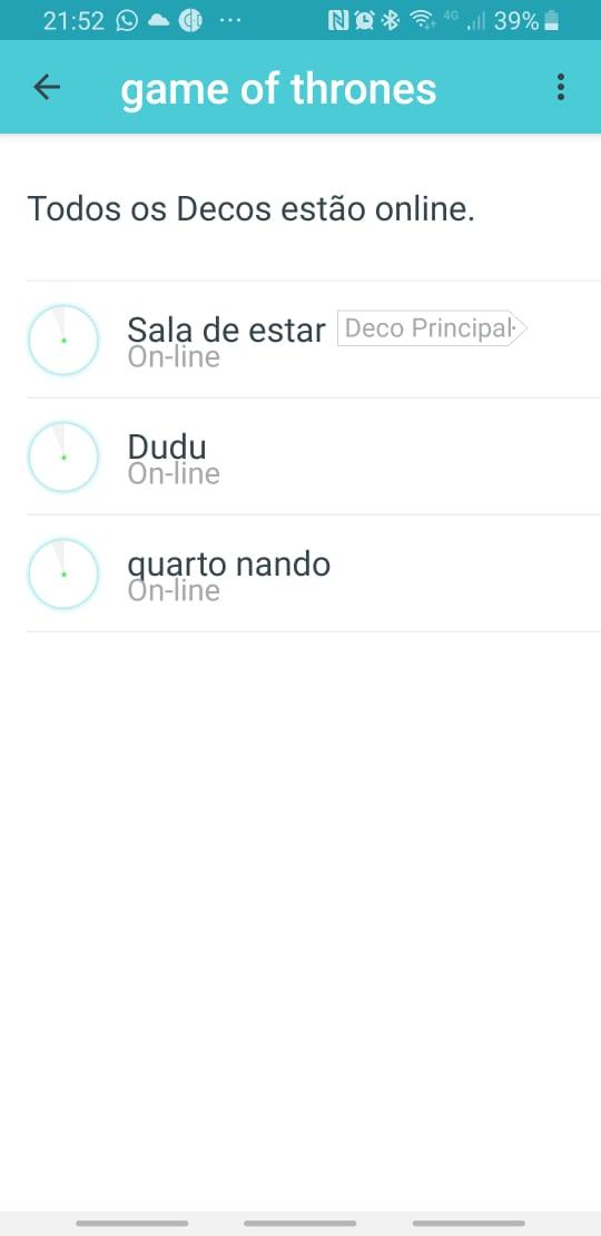

Pessoal, preciso de ajuda com meu Deco m5
Tenho a seguintenfiguração: Modem operadora - Deco principal e um switch conectado a ele.  Do switch saem cabos para o Deco escravo 1(dudu) e deco escravo 2(quarto nando) diretamente, e estão conectados HT, Ps4, TV nesse switch também.

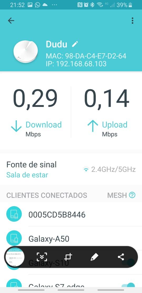

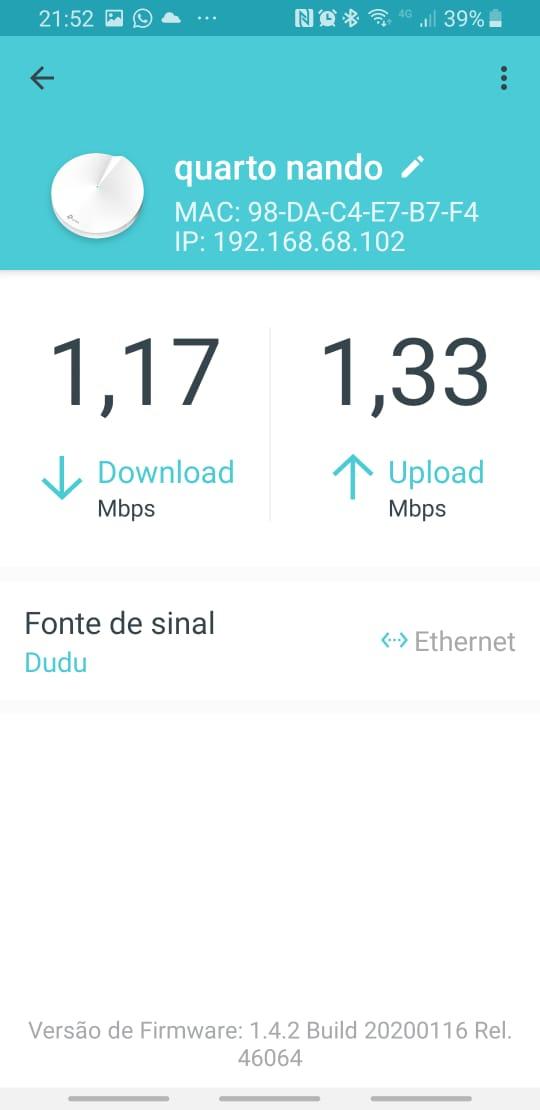

No deco escravo 1 Conforme foto anexa, diz que a fonte é wireless do principal e não pelo cabo como está conectado, e diz também que os aparelhos que estão no quarto onde está o deco escravo 2 estão conectados ao escravo 1 (mas não existe cabo entre o 1(dudu)e 2 ( quarto nando)- o cabo sai direto do switch principal), já o escravo 2 diz que está conectado via cabo e como fonte o deco 1!!!!!
Conexões lentas, o PS4 está bem lento também, não sei mais o que fazer
Alguma ideia?

Amigo, o Deco M5 não funciona com alguns switchs, principalmente os mais antigos devido à falta de tratamento do protocolo IEEE1905.1
Acredito que os switchs atuais devam ser compatíveis, principalmente se for da TP-Link.
Confira também se a porta do seu switch não está quimada.
