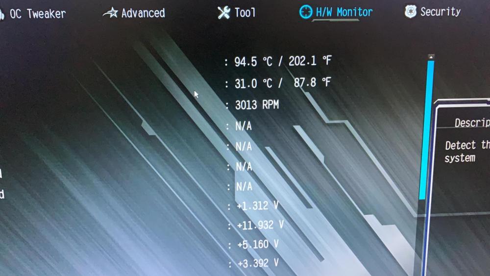

Eu montei o computador, liguei e entrei na bios, fui olhar a temperatura da cpu, assim que ligo, ela sobre abruptamente e estaciona nos 95ºc.
O detalhe é que mesmo deixando o pc funcionando nessa temperatura por alguns minutos não noto aumento físico de temperatura. Gabinete gelado, ventilação bem fria.
Quais as possibilidades? Eu sei que mesmo sem cooler o cpu não deveria atingir essa temperatura em idle. Pode ser algum defeito na placa-mãe? Bios desatualizada? Vale a pena tentar instalar o sistema operacional para medir a temperatura via software? ou corro risco de danificar algo se ignorar esses 95º mostrados pela bios?

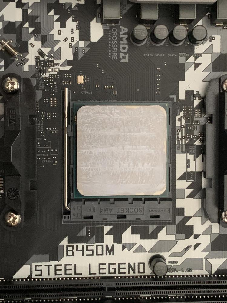

Pra limpar a pasta termica basta alcool isopropilico ou limpa contato. Tira uma foto da base do cooler e do processador pra vermos como espalhou ela.
Meu chute: Nao vai precisar limpar porque acredito que nao esta tendo contato entre os 2 de maneira suficiente, entao nao espalhou nada. Acho que so voce de tirar e colocar ja deve ser suficiente...

Reinstalei, corretamente desta vez, Temperatura por volta de 65º subindo devagar!
muito obrigado pela ajuda! @Caio Ferreira @Brc @Halisson Aparecido
Detalhe: 65º ainda não é muito alto para idle? Pode ser a pasta térmica?
