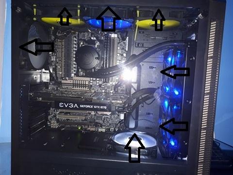

Boa noite, meu gabinete so permite que o radiator seja instalado na parte frontal, ficando assim na vertical e com as mangueiras da bomba para cima.
Minha dúvida: eu coloco os fans do radior puxando o ar pra dentro do pc ou empurrando pra fora na direção do radiador?
@Caian Maestrelli Creio eu que empurrando ar para fora ele nao ira refrigerar bem.
o meu tambem tive esse problema e o que fiz foi colocar o Water cooler na frontal e coloquei cooler atras e em cima tirando o ar quente, pois meu gabinete as entradas de ar frontais sao pequenas e nao iria sair o ar quente com boa refrigeração..

Então você não instalou os fans que vem nele presos ao radiador? você colocou direto no gabinete?
9 minutos atrás, GuilhermefOliveira disse:
@Caian Maestrelli Nao vamos la acho que você nao entendeu .
as Fans dele eu coloquei nele normal como vem padra do lado de dentro.
Segue foto do modelo que ficou minha montagem.
As setas sao o sentido do ar.
