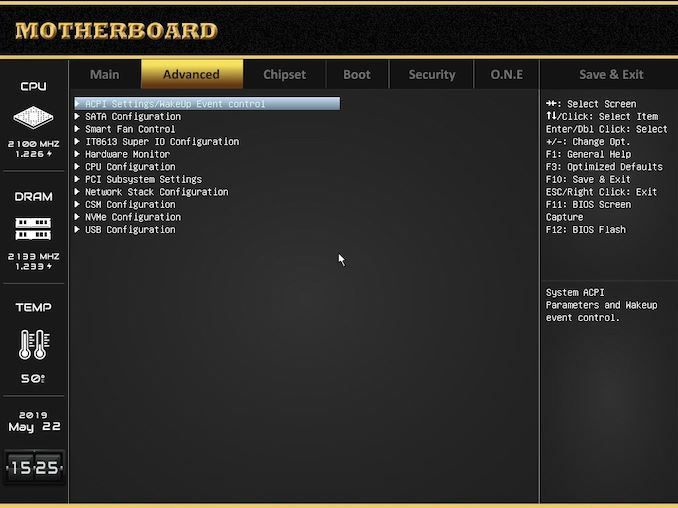

Algumas unidades disponibilizam o gerenciamento de iluminação através do sistema da placa. Talvez você precise atualizá-lo pela ligação direta de rede (network stack)
@Yan_ Não indico atualizar o sistema da placa por algumas versões virem com severos erros, mas recomendo verificar a função Network Stack que atualiza o sistema da placa pela conexão de rede na placa

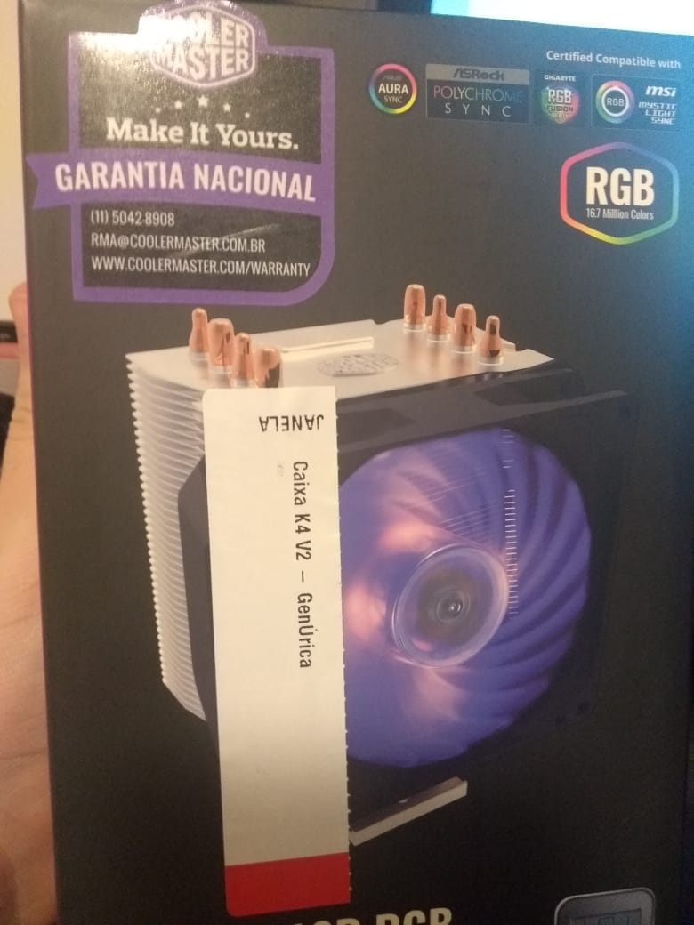

  • Na caixa do cooler diz que ele é compatível com o Aura Sync, Polychrome Sync, RGB Fusion, MSI Mystic Light Sync, ainda assim não dá pra alterar?

Na caixa do CM H1 que você comprou?
Qual sua placa-mãe?
  • Moderador
Ahh mas esse não é igual ao meu mesmo! O meu é mais simples, só pra nome que confundi.
Esse tem RGB sim! Da pra usar em conexões com RGB e tudo!
Quais conexões que ele tem? Acho que tem um controle de RGB nele não?
porque sua placa não tem entrada RGB, você teria que fazer por uma controladora.
Ja a peroxidar do cooler acredito que somente com uma controladora externa pois a placa-mãe não tem software para controle de tensão nem controle por PWM. O processo é automático por ela.
  Em 12/10/2020 às 22:53, Mr. Caio Augusto disse:
Expandir
ele tem duas, uma que vai no CPU_FAN e outra que vai num treco que veio com ele, que tem 3 botões, um de claridade, o outro muda o modo dele e o outro muda a cor.
Expandir
eu tenho uma controladora de FANS, inclusive os fans do gabinete estão nela
O dissipador é um dos componentes que não tem controlador, logo, ele deve ser autodetectado pelo programa que nele vem como compatível
  • Moderador
tá agora eu entendi.
Essa versão que você pegou é com RGB e a minha não é.
Sua versão tem um cabo para ligar a FAN e outra entrada para OU ligar na placa-mãe caso ela tenha função RGB OU via aquele controlinho que vem nele.
Esse controlinho só controla a iluminação certo? E não tem haver com o modo de velocidade. Então no seu caso você precisará dele para iluminação pois sua placa não tem.
O outro fio é para ligar a FAN, nele você pode colocar na controladora sua, mas é melhor usar da placa mesmo.
Controladora de FAN é diferente de controladora de RGB OK?
