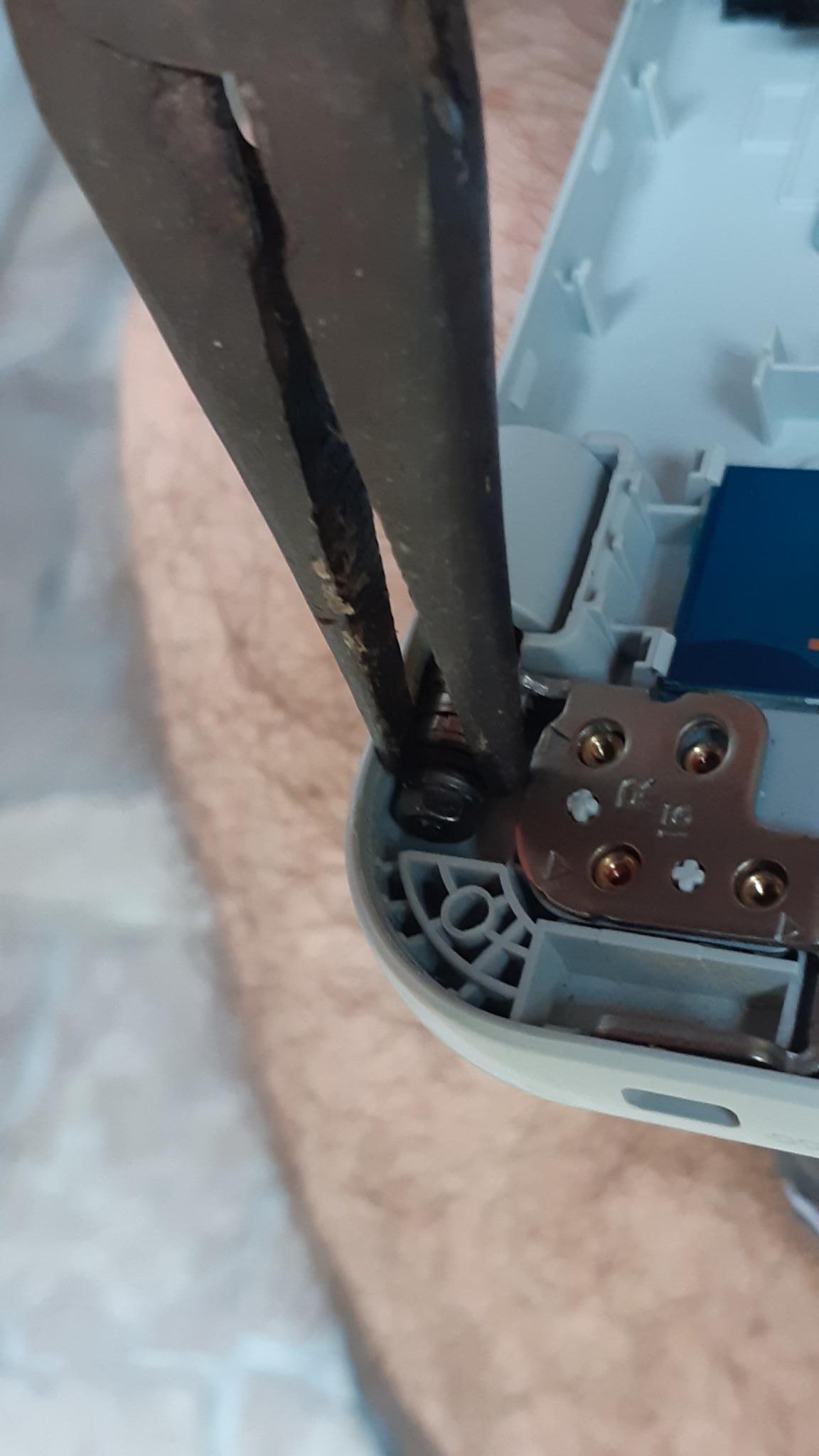

Eu acabei tendo um problema com as dobradiças do notebook X40 da Samsung pós uma queda, onde as dobradiças acabaram por não funcionar muito bem, como faziam antigamente, apresentando certa rigidez ao abrir e fechar a tela do notebook.
Então, pesquisando na internet, concluí que seria provavelmente um problema na dobradiça, após vendo alguns vídeos de consertos de notebooks com problemas parecidos.
Entretanto, para conseguir resolver este problema, necessita-se afrouxar a porca da dobradiça, mas no meu modelos de notebook eu acabo não conseguindo acedê-la com um alicate convencional.
Portanto, gostaria de saber se alguém já enfrentou um problema parecido e/ou se tem alguma ideia de como remover/ajustar as dobradiças.

20201221_150544.thumb.jpg.e1cff4154beb9599f64d94940f130f71.jpg20201221_150812.thumb.jpg.5be740558800f51d440e09396463d805.jpg20201221_150620.thumb.jpg.f42c9689b688c5e8c2a62c64326e5d8b.jpg20201221_150704.thumb.jpg.d4a7b73a06c41ad5a7820792c156aed0.jpg20201221_150506.thumb.jpg.eb3ec02acf980b0e97bff8ea0d3453a5.jpg20201221_195442.thumb.jpg.35ac205c36889d96af5d9af31d416451.jpg

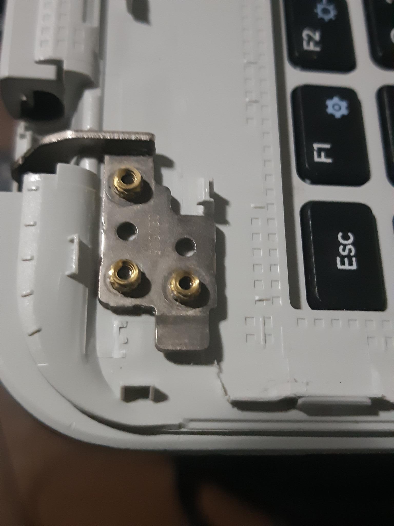

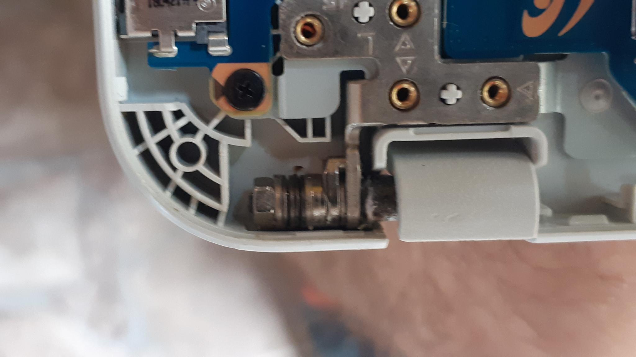

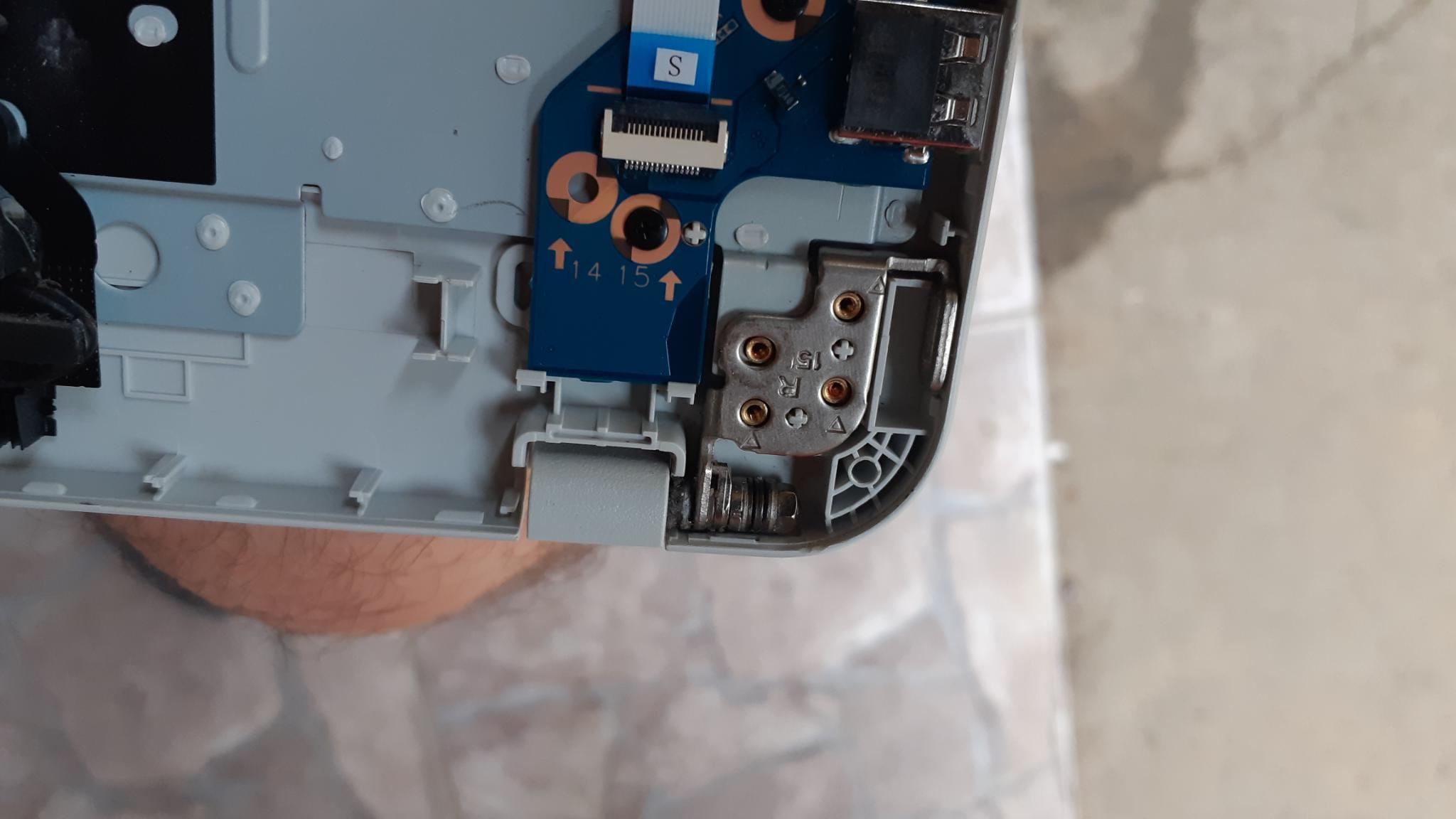

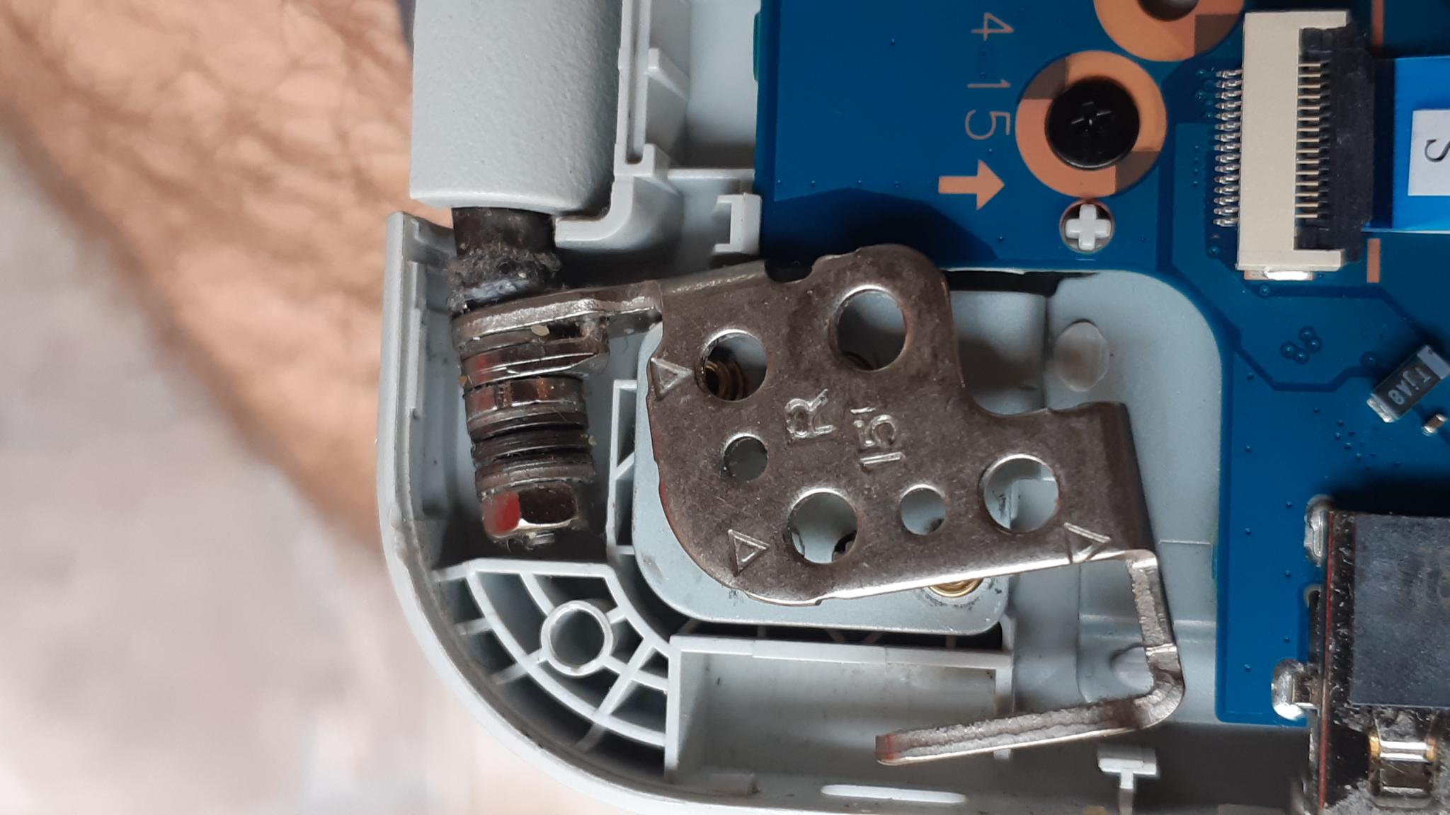

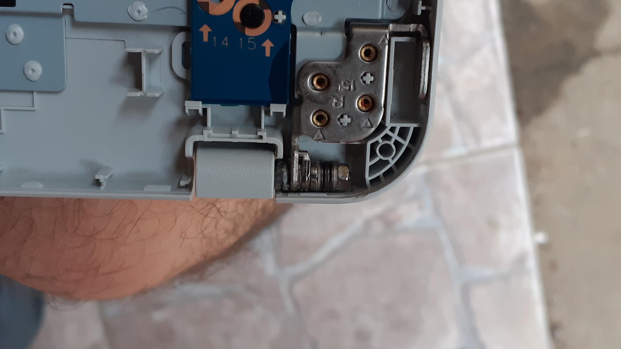

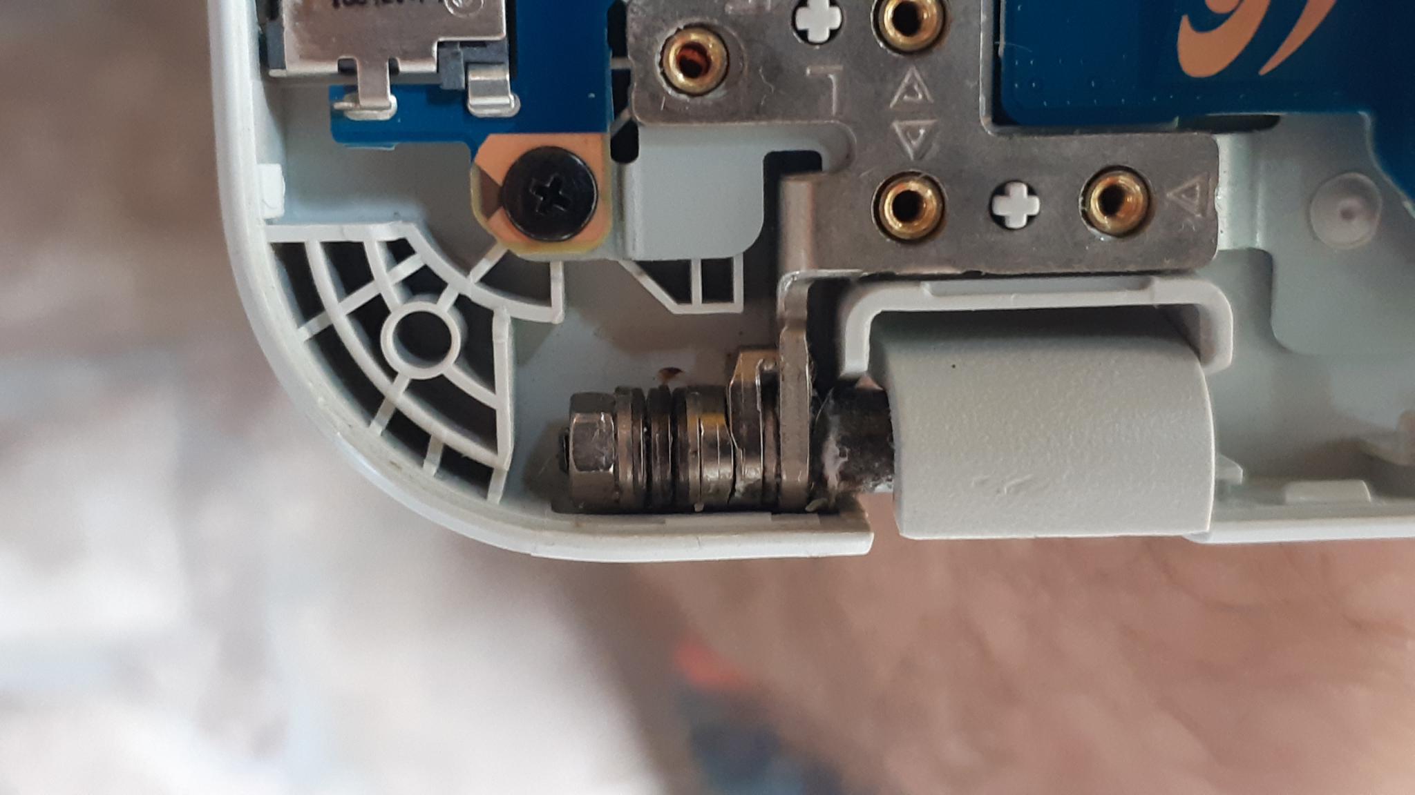

Esse seria o meu caso, em que a dobradiça se encontra muito rígida como para abrir a tampa do notebook. A ideia que tive foi de afrouxar a porca para diminuir a rigidez, entretanto, pela falta de espaço disponível para o alicate de bico fino convencional que estava usando, acabei não conseguindo realizar este afrouxamento, já que a dobradiça é travada pela conexão que apresenta. As duas últimas imagens apresentam os dois lados da dobradiça, que apresentam travas que dificultam sua remoção e manuseio.
Agradeço desde já a colaboração!
Quando pego tampa e carcaça para reparar, sempre tento amolecer essas dobradiças, normalmente removo elas da base inferior, para ter mais acesso à porca e poder rodar a chave, no meu caso utilizo um jogo de chaves para fazer isso, mais já fiz bastante com alicate... sempre removo a dobradiça da base, separo a parte superior da inferior, até para não correr o risco de forçar errado e quebrar a base de plastico que segura as buchas ou num caso pior, quebrar a tela..
