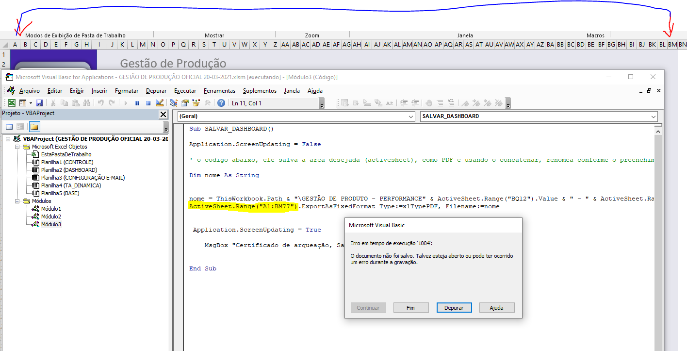

Eu consegui esse codigo para salvar o intervalo da planilha como PDF dentro da pasta onde está o arquivo, porém tentei usa-la em arquivo e apresentou o erro conforme a foto abaixo.
Queria aproveita os feras que tem aqui em Vba, gostaria da ajuda para ajustar esse codigo a adicionar outras.
Gostaria de salvar o intervalo do arquivo como pdf dentro da pasta onde está o excel e enviar por e-mail o arquivo como pdf.

1 hora atrás, RAIMUNDO LIMA DE ARAUJO disse:
Olá, Pessoal!

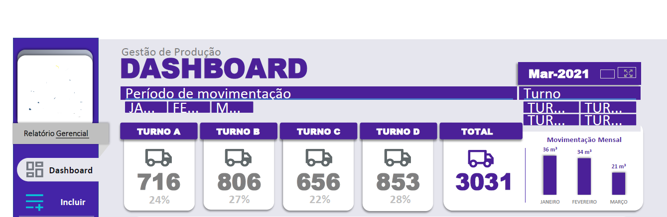

Tenho outra situação,
quando salvo a planilha como PDF a imagem da segmentação de dados fica distorcida.
