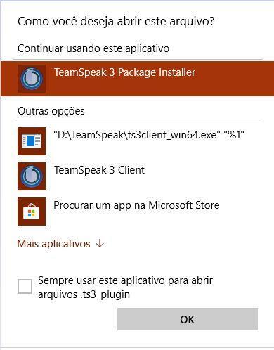

Estava tentando instalar o Toko VOIP, porém baixei ele antes do TeamSpeak 3 Client, e eu burramente haha, mudei o modo de abrir o arquivo TokoVoip, que no caso é um plugin do Ts3... eu tinha que ter feito o processo contrario, o caso é que agora, mesmo eu excluindo o arquivo tokovoip e baixando novamente, ele continua configurado para abrir em um programa que não tem nada ver com a instalação dele como um plugin do Ts3, como eu faço para conseguir instalar o tokovoip como plugin no Ts3? Se alguem souber, agradeço muito... obs, ja tentei colocar ele para abrir com o programa Ts3, e nao fucionou, ele apenas abre o programa, mas nao instala como plugin.

Opa men tranquilo? isso aconteceu comigo  é bem fácil de resolver, aperte com o botão direito no plugin que você quer instalar, vai em "abrir com" dps em " escolher outro aplicativo"  vai em "mais aplicativos" e em "escolher um aplicativo neste pc", na aba de procura vai onde está a raiz do seu teamspeak e ecolhe o aplicativo com nome de "package_inst"  e seleciona a caixa "sempre usar esse aplicativo para abrir" e  pronto, o ts vai reconhecer e instalar os plugins que você selecionar
