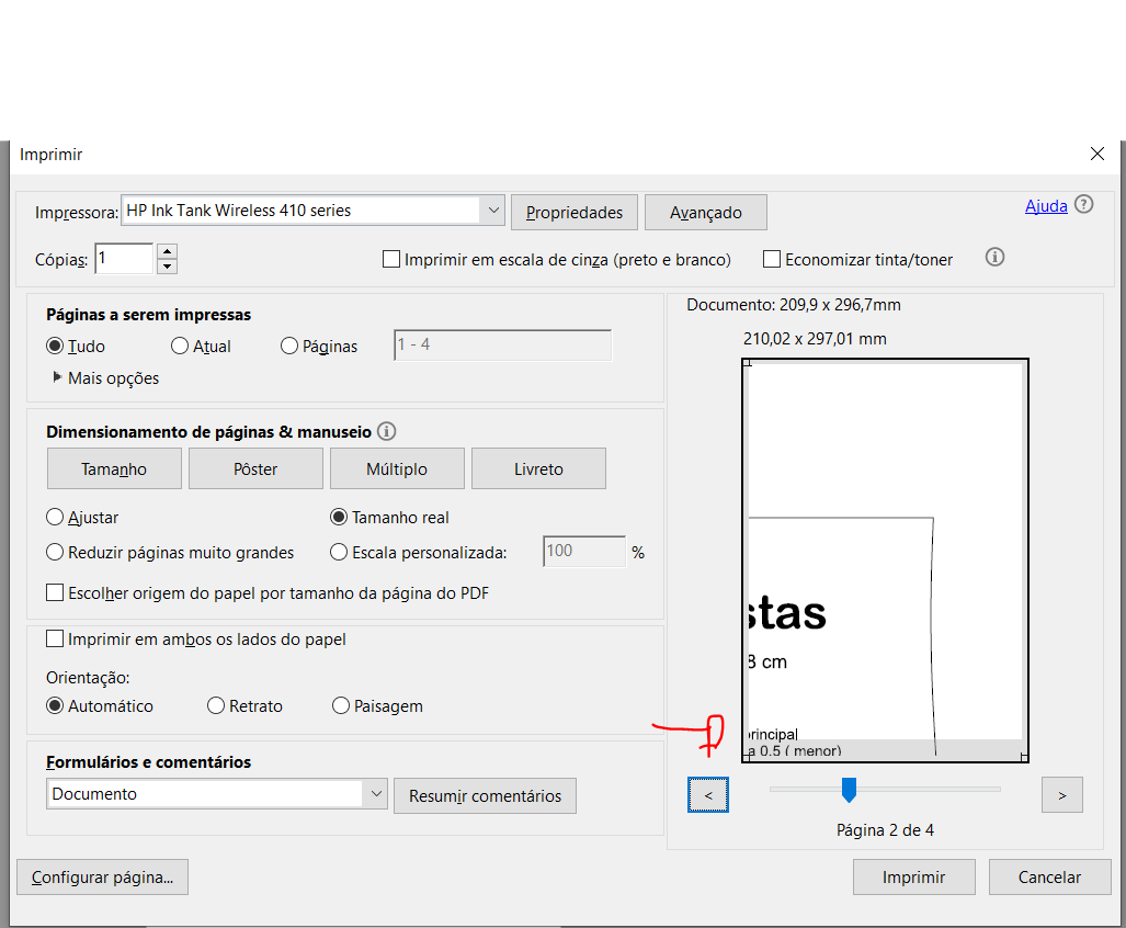

Eu tenho um arquivo em pdf que preciso imprimir em tamanho real, trata-se de um molde de uma mochila, portanto é de suma importância que a impressao aconteça de forma exata.
Um dos  moldes está cortando uma parte, como faço para resolver esta questão sem alterar o tamanho do molde?

Seleciona a opção "Ajustar" e veja se o conteúdo se ajustou à janela de pré-visualização.
Edit
Esse pdf não está configurado para A4, são 4 páginas, cada uma referente à 1/4 da impressão. Provavelmente ele está simulando tamanho real do produto
@thairgs Ajustar não dá certo pois modifica o tamanho do trabalho final. Quando impresso, o quadrado da terceira pagina que tem escrito "3x3" precisa ter esta medida em centímetros e quando imprime no modo "ajustar" ele fica com 2,8x2,8.
é uma diferença pequena mas para o trabalho final que envolve este molde, faz toda a diferença.
consegue me dizer em qual tamanho está configurado? uma solução que vejo seria imprimir no papel correspondente.
