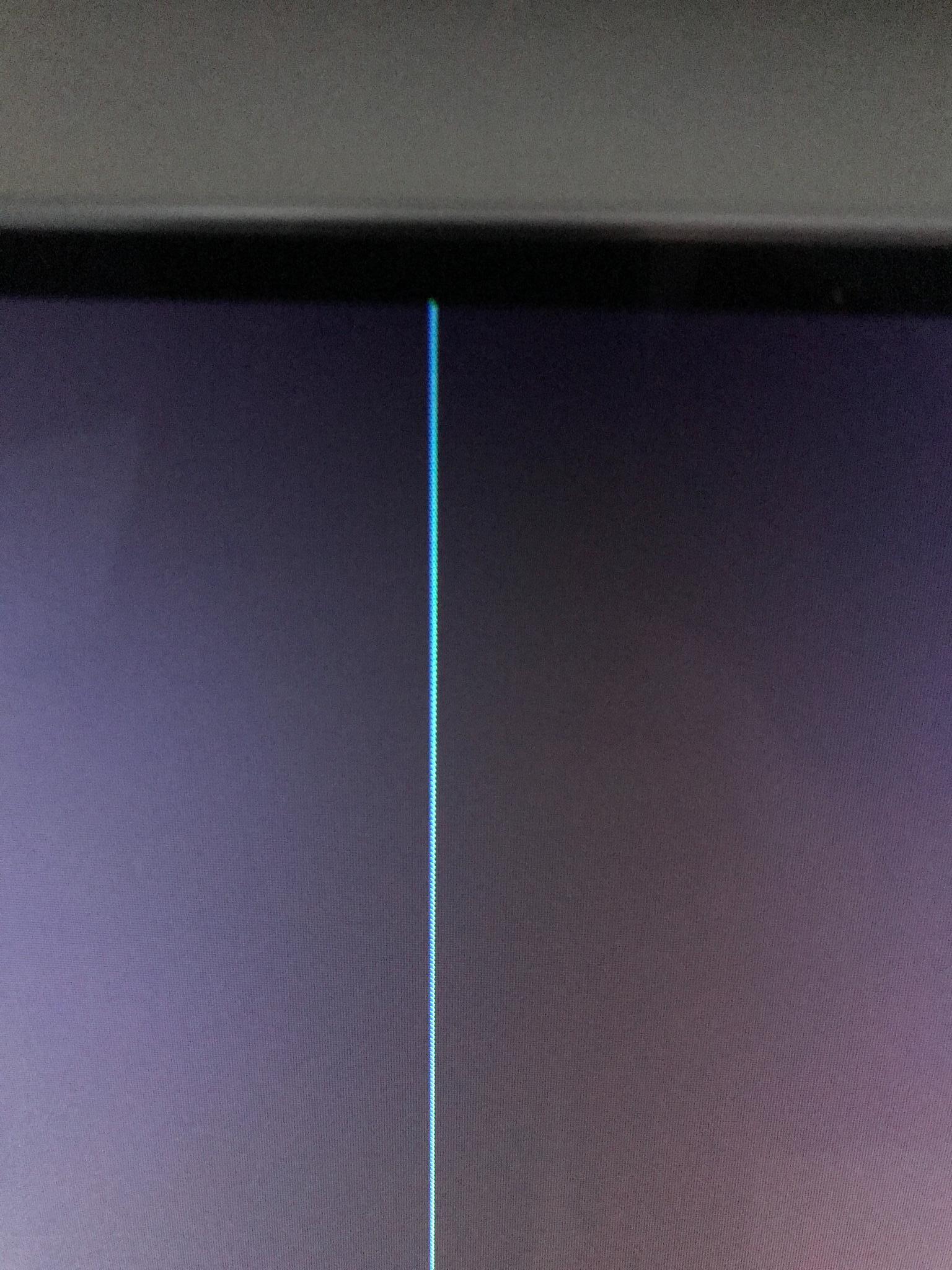

Hoje do nada minha TV começou a aparecer uma linha vertical azul de ponta a ponta, anexei algumas fotos abaixo. Ela fica presente assim que ligo a TV, em qualquer aplicativo/porta/local e também fica mudando de brilho de acordo com a cena do que estou assistindo. Ah, e outro detalhe, quando estou jogando a tela pisca como se fosse desligar e volta varias vezes agora.
Eu já tentei as coisas mais básicas como trocar os cabos, tirar da tomada, resetar a tv e afins mas não adiantou como já imaginava, amanhã vou procurar alguma assistência técnica para tentar reparo. Vocês tem alguma ideia do que possa ser ou já é praticamente dar como perdido mesmo?

@HiroTenko O tipico das Samungs e LG,s,isso infelizmente é a placa v con é v con e não t con,v con é a placa do display que faz conjunto com display que não da para ser substituído somente trocando o display por completo e se você levar para uma assistência vai ser uma bala algumas nem pega com defeito assim se pegar e se tiver display em estoque não vai ser barato o reparo.
@Luan Victrolas. Entendi amigo, agradeço por tomar seu tempo e me dar esta explicação, realmente já imaginava que seria um problema deste tipo, inclusive esse TV é bem antiga já a tenho há 6 anos rsrs. Bem, não tem jeito, vou começar a procurar outra TV agora. Obrigado!
@HiroTenko Não fique em paz estamos aqui para ajudar não toma tempo nenhum,porém recomendo se você comprar outra tv pega philips são confiaveis a maioria das vzs quando dar problema são simples,e elas dificilmente estraga os displays,recomendo q fuja de lg,samsung esses televisores dão muito defeito de displays,e ultimamente vejo muitas pessoas reclamando que essas duas marcas quando acaba garantia da problema de aparecer faixas,ficar tremula,imagem borrada ou fica sem imagem com os leds aceso é no display,minha tia comprou uma philips em 2020 a garantia acabou e ta funcionando bem até o momento.
