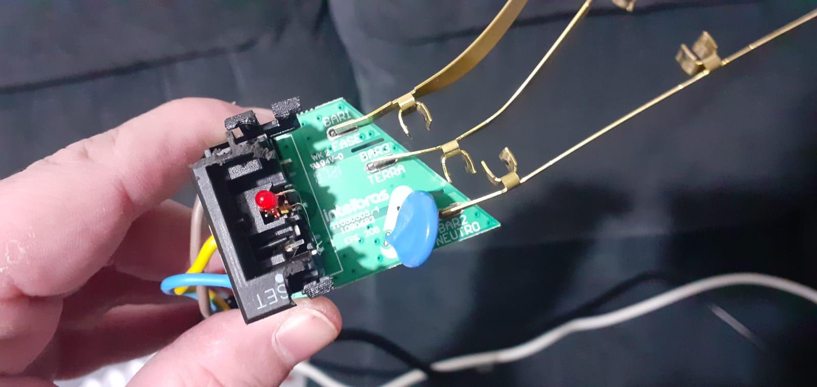

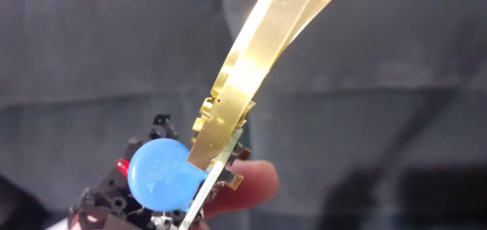

Proteção super simples só com 1 varistor, sem fusível térmico para controle/supervisão do varistor. Pelo menos o varistor não estava soldado no barramento como no irmão dele 1008+ e EP1005
A vantagem do varistor soldado no barramento é você abrir com cuidado e cortar as perninhas dele, remover e usar em conjunto com um iClamper pocket por exemplo. O iClamper pocket não tem proteção contra curto-circuito/sobrecarga, pois falta nele um micro disjuntor rearmável ou com fusível descartável de 10A.

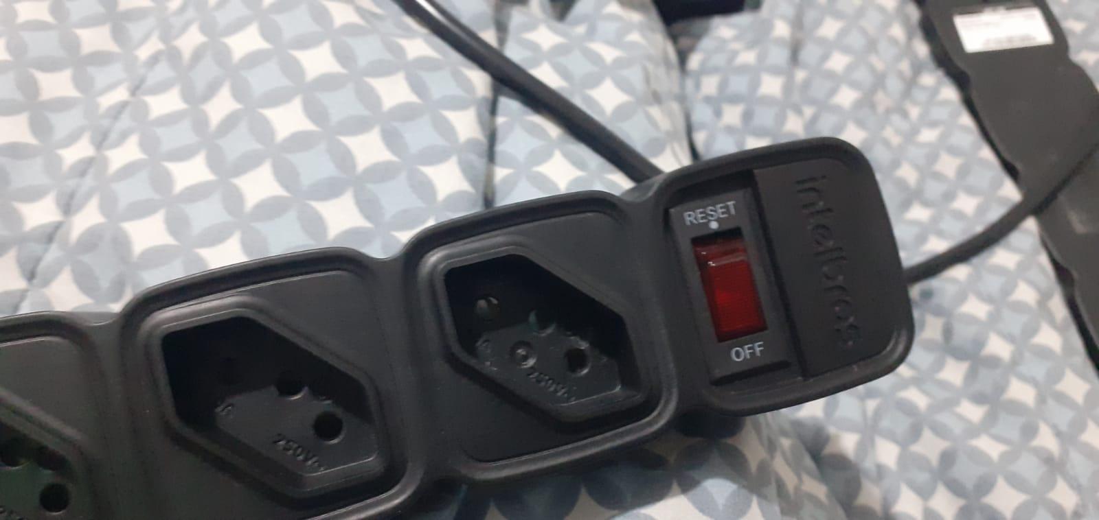

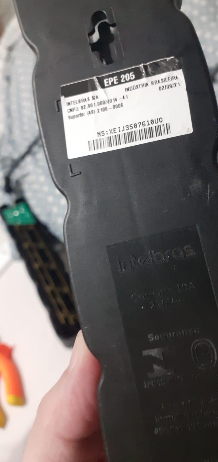

Em relação ao microdisjuntor desse modelo EPE 205, em teste de 16,5A em 220V  ele desligou em 5 minutos e 43 segundos. Isso é bom para os desavisados que ligam cargas acima de 10A nele.

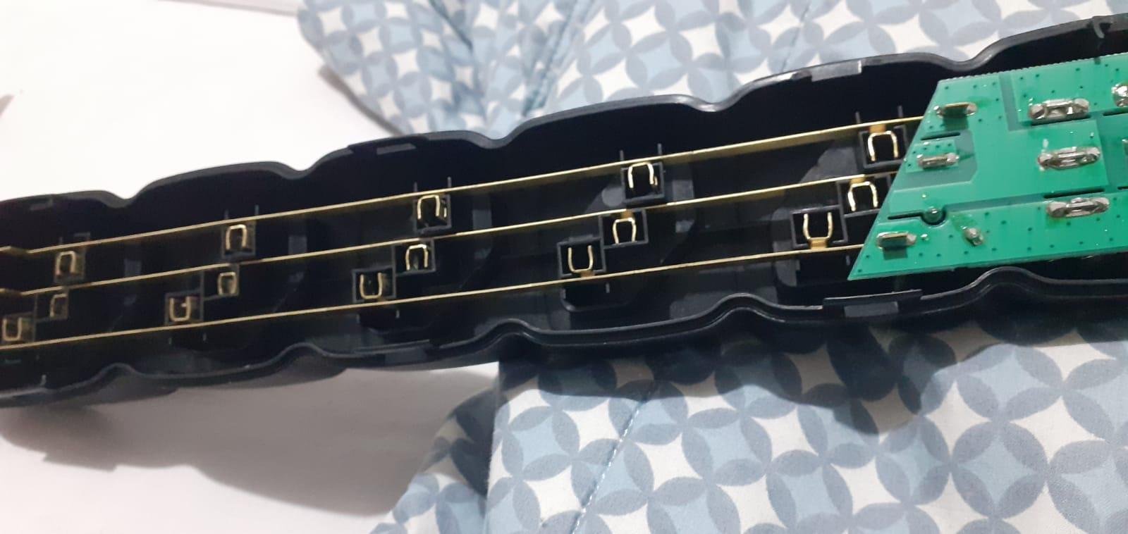

Barramento é decente mas as garra poderiam ser melhores. As garras que seguram os pinos do encaixe do modelo EP1005 achei melhor, embora nada de outro mundo. Em relação a barramentos ainda prefiro da Margirius modelo transparente. O único defeito do filtro linha da Margirius é não ter um microdisjuntor rearmável, ainda utilizam o elemento fusível, que não dá trabalho trocar mas não acho interessante pois qualquer desavizado pode colocar um fusível de 15 ou 20A e "desativar" a proteção que o fusível oferece. A vantagem do Margirius é que não tem varistor no modelo transparente simples, assim não é preciso abrir ele e remover o varistor já que só a Clamper e a Intelbras nos modelos EPS302 e EPS301 tomaram cuidado de colocar varistores entre fase neutro, fase-terra e neutro terra todos supervisionados com disjuntor térmico

Já no Intelbras modelos EPE205, 1008 e EP1005 nem se pode considerar o varistor, então trato ele somente uma régua com chave microdisjuntora, pelo menos bem dimensionada que desarma com sobrecarga assim como um disjuntor DIN desarmaria, embora um disjuntor DIN de 6A ou 10A de marca boa seja muito superior pela construção e qualidade das peças no desarme em sobrecarga e proteção contra curto circuito. Como essa chave microdisjuntora que abri do modelo EPE2005 não tinha nada escrito, presumo eu que seja ~250V 10A, mas são peças bem baratas da China e sem informação do fabricante desanima recomendar esse modelo, pois uma chave microdisjuntora "gangorra" apesar de ser uma peça muito baratinha precisa passar por testes de qualidade.
Aqui uma foto do barramento do modelo EP1005 que parece ser a mesma coisa mas é um pouco melhor; é mais firme e robusto
Em relação a ser "bivolt" não é: proteção do varistor contra sobre-tensão 14K 300VAC ou seja muito acima do alguém que mora em regiões 115V/127V desejariam pois o ideal seria um varistor ali de 175VAC ou 190VAC

Infelizmente tive de jogar fora o protetor Intelbras EP1005  branco, foto acima
A chave microdisjuntora (reset) está muito sensivel, uma verdadeira porcaria
A chave microdisjuntora da versão Intelbras EPE 205 até agora se mostrou de melhor qualidade, assim como dessa marca aqui em baixo, chamada marca Kalop, modelo  C/ 6 Tomadas
Não tem varistor, nem capacitor de filtro. É apenas uma régua 6 tomadas com chave microdisjuntora 10A/250V
