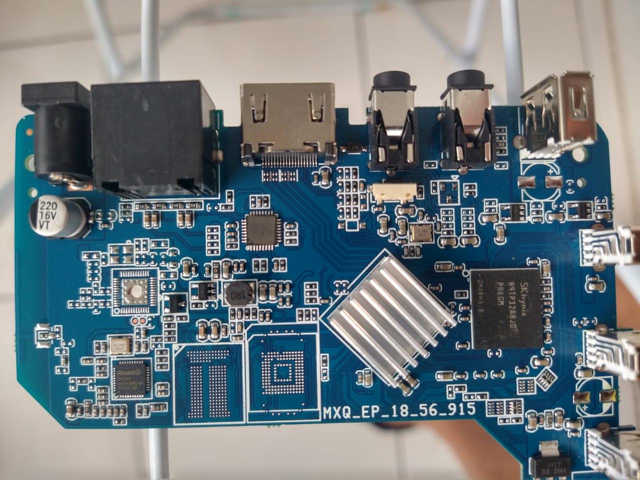

O defeito é que mesmo após hard reset não saí da tela de
MBOX Make your life colorful
Únicas referências encontradas no equipamento são:

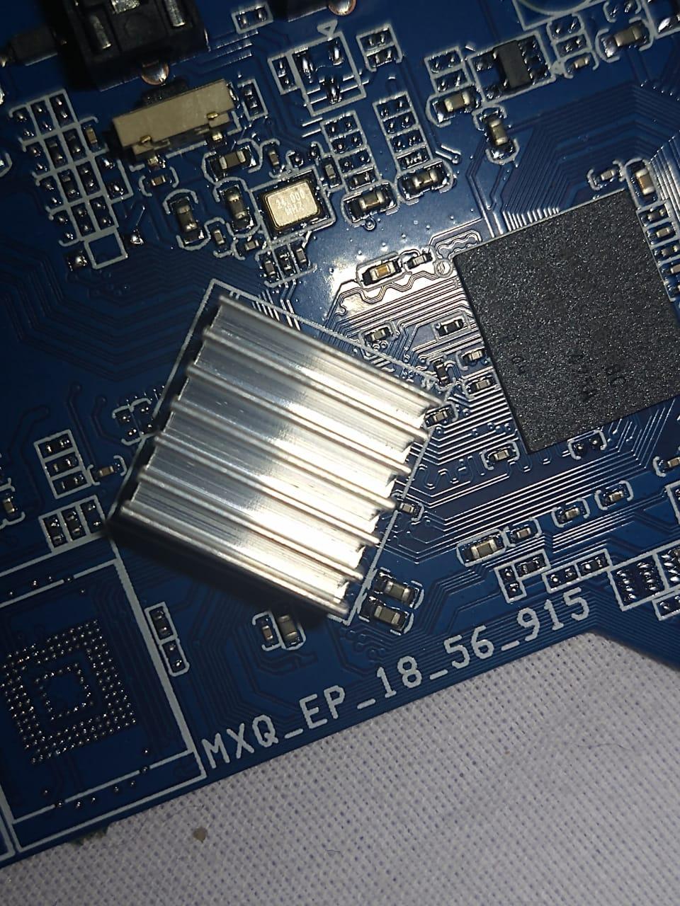

Na parte frontal da placa:
MXQ_EP_18_56_915
Na parte traseira da placa:
22/04/02 A-A
4G+64GB
MAC CCF30501EC48
OBS: Ao abrir o app FactoryTool
O equipamento é identificado apenas como RK332A
Na tela do Android Recovery
Android/ 7.1.2 / NHG47K / txcz03231000
rk3128_box

você saberá exatamente qual a sua placa, se você tirar o dissipador de calor de cima do chipset pra conseguir identificar corretamente o seu modelo.
ele é colado com uma cola de simples remoção, mas qvc poderá colocar dvolta sem nenhum problema de aderência.
