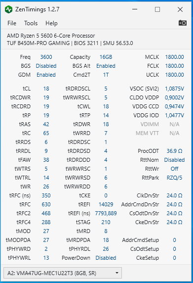

Recentemente comprei um novo setup e adquiri memórias da Asgard Freyr, 2x8 (3600MHz CL 18-22-22-42-76 1.35v XMP), ao abrir o Thaiphoon Burner me deparei com o chip Nanya F-DIE 1Rank, como entendo muito pouco de overclock pretendia usar o DRAM calculator 1.7.3 para tentar apertar os timings da memória e manter ela em 3600MHz, mas o programa não dá suporte para ela, então fui tentar ajustar eles diretamente na BIOS da placa-mãe, deixei os timming primários em CL 18-19-19-42-65-1T e com 1.35V que o próprio XPM colocou, tentei até subir para 3733MHz (não deu vídeo) e parei ai mesmo, gostaria de saber se para apertar esses timmings primários, secundários e terciários preciso alterar a tensão, e se tem alguma regra/sequência do que alterar, tentei pesquisar mas apenas encontrei sobre XPM  e DRAM calculator, e não achei nada na internet sobre meu chip( Nanya F-DIE), é meu primeiro computador que permite overclock então nunca trabalhei com isso.
*Utilizo a versão de BIOS 3211, pois a mais recente 3802 não dava vídeo no meu R5 5600.
Para testar a estabilidade do sistema eu utilizo o
Cinebench R20
OCCT
RealBench
Jogos.
Meu setup
Ryzen 5 5600 (4.500MHz fixo, 1,093v)
ASUS TUF B450M PRO GAMMING !
Asgard Freyr 2x8 3600MHz
Fonte Deepcool DA500
Thaiphoon Burner
Thaiphoon Burner
image.png613341998_Capturadetela2022-11-27143252.png.0eda904546769fb70bf92685f0203c63.png

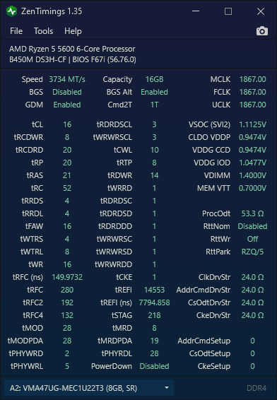

Eu sei que já se passaram 2 anos, mas o meu "overclock" anteriormente foi apenas ter apertado os timings primários com o XMP ativado e pronto.
Recentemente, decidi fazer um overclock de verdade para ver o quão longe esses pentes podem ir. Após dias mexendo com timings, dando CMOS na placa-mãe e testando com HCIMemTest (12x1152MB) e TM5@pcbdestroyer, eu consegui esse resultado:
Ainda existem algumas coisas que eu posso tentar melhorar nesse overclock, como:
1. Apertar tRCDRD e tRP para 18 ou até mesmo 16, embora eu precise aumentar a tensão de 1.4V para 1.45V ou até mesmo 1.5V.
2. Apertar o tRC para até 42.
3. Apertar o tWR para até 10.
4. Apertar o tRC (eu acredito que ele esteja próximo do limite).
5. Apertar o tRDWR
6. Achar uma configuração estável com o GDM desligado
Leituras recomendadas de overclock de RAM DDR4 em Ryzen:DDR4_Guide_V1.2.1.pdf | Infinity Fabric Overclocking on Zen2/3 | DDR4 OC Guide
