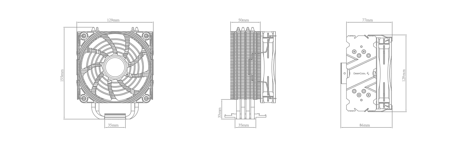

Sim, o Gammaxx 400 v2 tem 155mm de altura.
Então basta checar nas especificações dos gabinetes a altura máxima de CPU cooler suportado, que no caso dos dois modelos são 175mm e 163mm. Exemplo nas especificações do  CC560.

O detalhe é que a altura de um Air Cooler não é definida só pela dimensão da fan - exemplo de 120MM; mas pela altura dos tubos heatpipes, vide o desenho técnico do 400 V2, o heatpipe tem 155mm de altura, então essa é a altura do Air Cooler.
Tem gabinete que a folga é 150mm, pois embora tenha ex. 190 mm de largura,  a posição do suporte da placa-mãe foi deslocado para dentro, para dar espaço para "cable management", ao que se soma a espessura do painel lateral direito, do vidro lateral esquerdo, do suporte da placa-mãe, dos espaçadores (stand off), do PCB da placa-mãe, do soquete para o CPU.

Sim, o Gammaxx 400 v2 tem 155mm de altura, e a altura máxima de CPU cooler suportado pelos gabinetes  é 175mm (Kazan 2) e 163mm (CC560).
