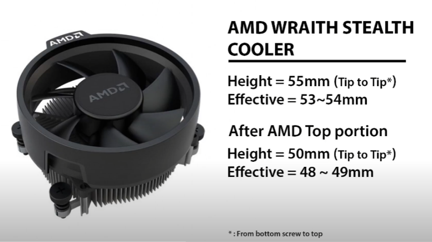

4 horas atrás, rinshun disse:
12.7 x 11.2 x 10.2 centimetres (Comprimento, Largura, Altura)
De acordo com o Amazon (https://www.amazon.com.au/Stealth-Connector-Aluminum-Heatsink-3-93-Inch/dp/B079PZWX2L). Mas parece que tá errado:
Essa dimensão na Amazon é da embalagem (caixa) do produto. 😉
3 horas atrás, PedraX disse:
Um CoolerBOX cabe em qq gabinete porque tem só uns 11cm de altura.
Menos de 5,5 cm.
No Gamdias Talon E1 cabe uns três Wraith Stealth empilhados.
  • Limitação da altura do cooler do processador: limite de 158mm (15,8 cm)
