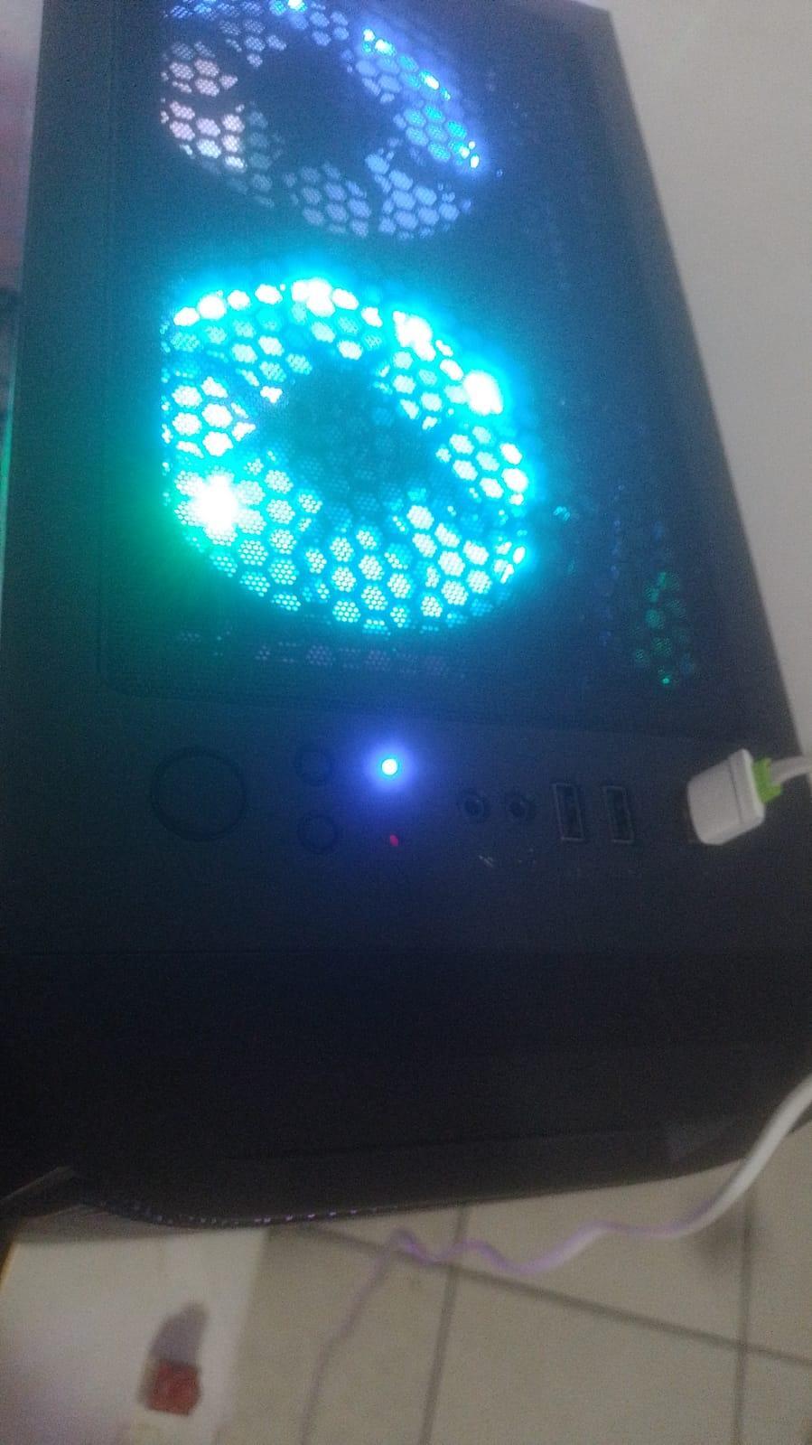

@Clica muito obrigado pela ajuda e a explicação, essa função eu não conhecia, eu coloquei para diagnosticar das duas formas, mas o pior que não encontrou nenhuma falha.
@Clica a luz que fica acesa e não apaga de jeito nenhuma, é essa, e esses USB, continuam passando energia
