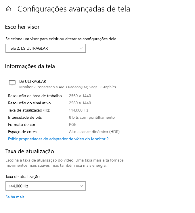

@VICTORHUGOBRAZIL o meu é LG ultra gear mas não é o mesmo modelo do seu desculpe o engano quando disse que tinha um também se pesquisar por esse código no site da LG vai achar 32GN600-B, mas no meu PC ele funciona 2k 144hz, já no PS5 funciona 4k 120hz, estou imaginado que pode ser uma limitação da placa gráfica ele não funcionar 4k 144hz ou do HDMI
edit: como pode ver está funcionando em quad HD 144hz não em 4k
