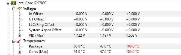

Bom meu pc tem dado umas congeladas sinistras ultimamente, no caso que eu dou alt tab em uma aba e simplesmente trava tudo e só consigo voltar a usar se eu desligar no botão e ligar de novo, dai que fui tentar ir atras do motivo disso, achei que era algum virus ou qualquer coisa, porém baixei o HW monitor e percebi que a temperatura do meu processador está mais alta que o normal, isso pode ser o motivo ou É o motivo pra isso estar acontecendo?
Uso water cooler da risemode modelo Z 240 Rise Mode Frost faz um tempo que não troco a pasta termica então pode ser um dos motivos (?)
@Nepie Sim, temperatura alta causaria essas travadas. Agora se é devido a pasta térmica, mal encaixado ou a bomba do air cooler parou de funcionar. Não da para saber até testar.
com toda certeza é problema no seu WC, tenho o mesmo processador só que KF, uso um aircooler de 90 pila da t-dagger, faz 1 ano que tá com a mesma pasta térmica e até hoje tá 100% de boa a temperatura.
@J. Flavio Melo sim também acho isso, meu water cooler tem 2 fans e uma delas parou de funcionar não sei por qual motivo, esta meio que quebrada mas ainda gira, só não sei se o problema é q não troquei a pasta termica ou na bomba mesmo
