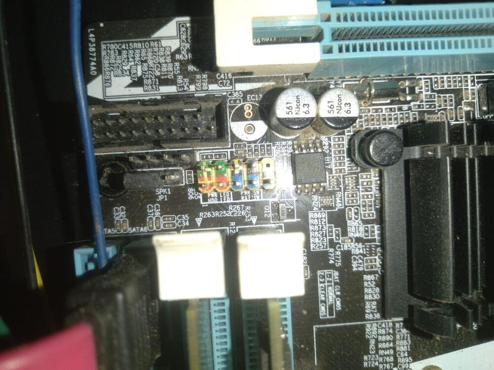

Vocês já deven saber quais eu estou falando so de olhar.
Eu twnho mais de uma duvida com isso. Primeiramente, do jeito que eu estou assumindo que isso é colocando fica sobrando aquele pino azul no meio. Já que ele não tem um + desenhado em baixo eu não acho que ele seja positivo, é certo ele ficar assim?
E se ele não é pra ficar por queque ele não tem um + embaixo???
E pelo bem de clarificação essa é uma KP-H61. No CPU-Z dis que o nome é apenas H61 mas quando eu pesquiso por H61 só me aparece o modelo da ASUS, essa placa é da knup.
Procurei o manual por mais de 2 horas e já tô com dor de cabeça de tanto procurar.
Edit:ok me veio a realisação que o ultimo pino ali pode ser pra um speaker(aquela pecinha que faz barulho quando o pc é ligado) mas então o reser nâi precisa de um pino positivo??
@nojarosann O verde é o PWR_LED. Laranja o HDD_LED. AZUL Reset Switch. Preto Power Switch. Só não fala da orientação dos conectores, mas supostamente é para ser positivo e negativo. Exceto pelo reset switch que é negativo e positivo. Da esquerda para a direita, nessa orientação que está na foto. E o fio da mesma cor é o negativo.
O speaker é nos 4 pinos.
E a memória não está completamente encaixada.
@Gui GC a memória n é problema eu já encaixei direito. E eu já sei qual cor é qual, dá pra ler ali em baixo. Eu tô querendo saber se é pra ficar aquele pino azul sozinho ali no meio.
Por que tipo na minha cabeça não faz sentido quem fez o design disso fazer com que fique um pino sem nada. Ele tá ali só pra ocupar espaço?
@nojarosann Nesse caso é um problema do gabinete e não na placa-mãe. Que possivelmente só esta com um fio do reset.
O único pino que fica sem conexão é o NC - No Connection -, do lado do azul, por questões de orientação.
@Gui GC o PC funcionava normal no outro gabinete. Acabei d checar e o gabinete anterior tem a mesma quantidade de cabos, com os mesmos nomes tambem. Tem chance de queimar se eu conectar errado? Se tiver xhance acho melhor esperar até amanhã.
