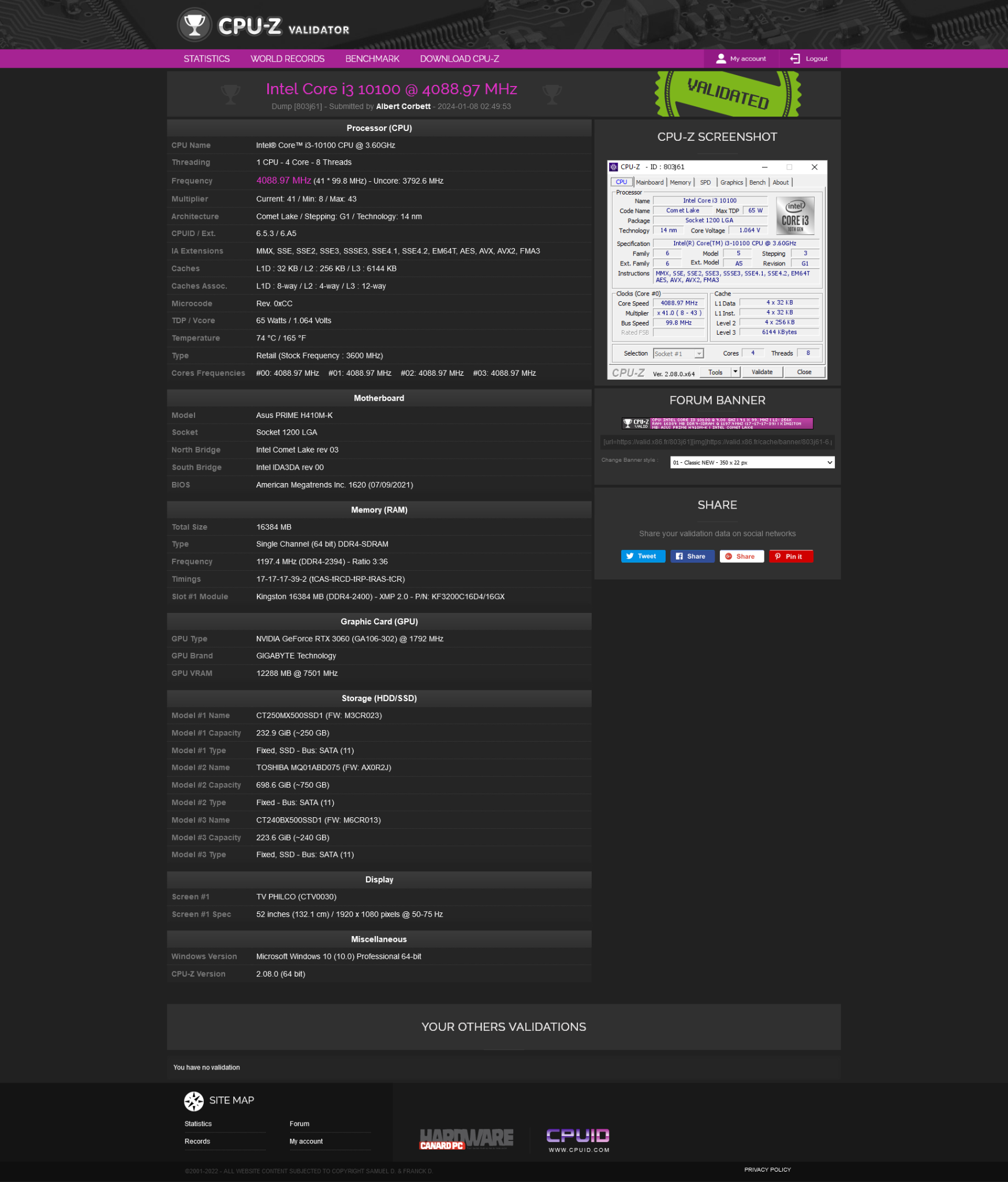

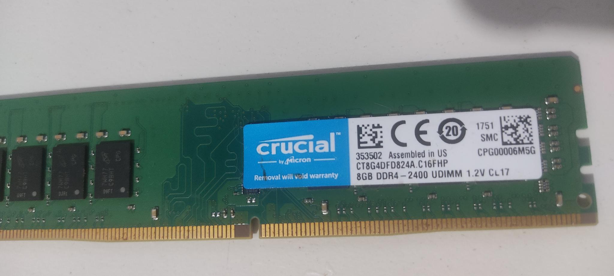

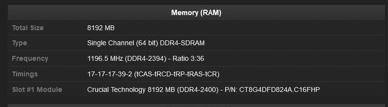

Resumindo, tenho o PC que segue a configuração em anexo, e sempre utilizei esse pente de memória da Crucial (veio com ele quando montei) e nunca tive problema nenhum. Um tempo atrás, comprei o pente de memória de 16GB da Fury e instalei e fiquei somente com ele. Agora, fui tentar colocar também o de 8GB pra totalizar 24GB, mas quando coloco o outro pente, o PC não liga.
Tentei trocar de lugar as memórias e também não, somente funciona se eu colocar no segundo slot, onde está atualmente a memória da Fury. O que pode ser? O outro slot será que tá com problema? Vale a pena levar em uma assistência pra verificar?
qualquer ajuda, já agradeço!
configuração atual 2024.pdf
@Albert Corbett Se nenhuma outra memória funciona em um dos slots, o problema é o slot ou o processador com defeito na controladora.
Agora se só não funcionam juntas pode ser instabilidade entre as memórias.

voce já testou a memória de 8GB da Crucial sozinha, instalada na placa-mãe?
Tente colocar ela sozinha e veja se vai ligar normalmente, se ligar faça um teste de stress nela.
Comente aqui o resultado dos testes, por favor.
@MrGui Sim, fiz esse teste e é o mesmo problema, só funciona se eu colocar no segundo slot, qualquer outra memória no primeiro (sozinha ou em conjunto) não funciona... deve ser mesmo problema na placa, vou procurar uma assistência. Mas obrigado!
@Gui GC ah sim, é nenhuma outra funciona no primeiro slot... vou ver uma assistência, deve ser problema mesmo. obrigado
@MastertechBR sim, ela sempre foi sozinha, quando comprei era só ela, mas no segundo slot. queria só me certificar se achavam que era mesmo problema no slot, ou alguma outra configuração ou algo assim (entendo nada nessa parte).... mas obrigado, vou procurar uma assistência!
Olá @Albert Corbett
Estranho voce já receber ela com a memória no segundo slot, normalmente a recomendação na montagem é usar sempre o primeiro slot/banco de memórias.
Isso é recomendado pelo próprio fabricante da placa-mãe inclusive.
Está placa-mãe está em garantia ainda? Se tiver recomendo a troca imediata, pois pelos testes que fez e pelo relato que deu, o problema é no Slot/banco de memória mesmo.
E se voce já recebeu assim, pode ser que o problema já estivesse presente na época da montagem....
