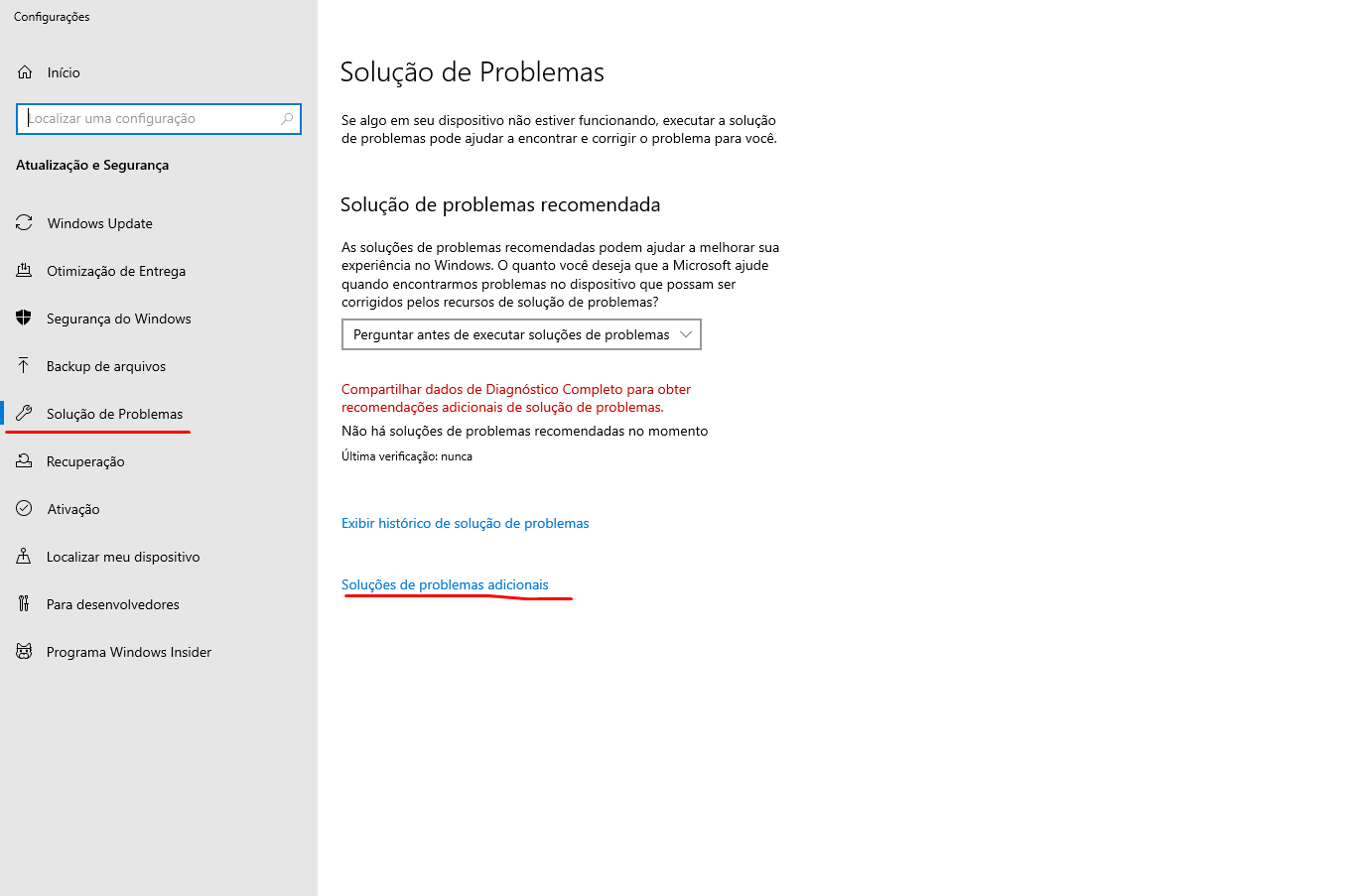

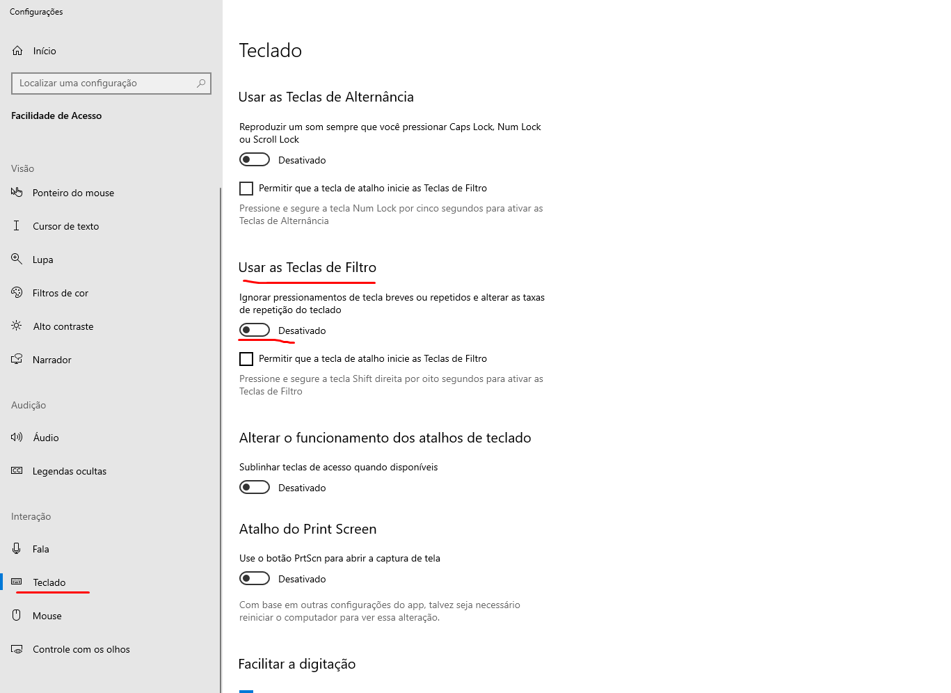

no caso então vá na aba "Advanced" e em "Function key behavior" veja qual está selecionado e selecione a outra opção e faça o teste. Caso n resolva existem algumas coisas que podem ser feitas no próprio windows. entre na configurações do windows e procure por "solução de problemas" va em soluções de problemas adicionais e desça até achar a opção do teclado. se n funcionar, pesquise na barra de pesquisa do windows por "configurações de facilidade de acesso" entre da aba do teclado e veja se a opção de usar as teclas de filtros esta desativada, caso não esteja, desative. Recomendo realizar as opções dentro do windows primeiro antes de tentar mudar algo na BIOS como falei. caso nenhuma das opções resolva é bem provável que o teclado esteja com defeito. segue algumas prints pra auxiliar
Consegui resolver o problema parcialmente, eu baixei o programa microsoft powertoys e alterei as teclas de atalho para os números serem do f1 até o f12 e o alt f4 voltou a funcionar.
