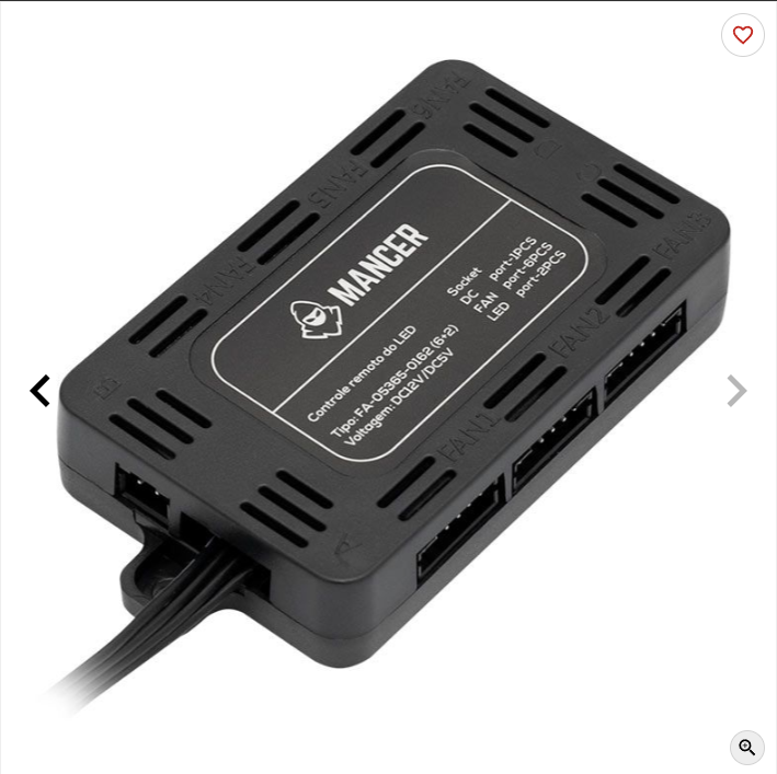

@1lokos sim eu entendo eu já tenho uma controladora aqui que estou usando 3 coolers direto na fonte por conector molex e 1 na placa-mãe, no total 4 cooler, eu só queria saber mesmo se esses 3 do gabinete do tópico tem entrada pra ser colocada nessa controladora aqui que eu tenho também ou ele não dá?image.png.0c1a7ddca908388fba917521e3fff9ad.png
@1lokos veio esse controle também pra eu controlar a velocidade, intensidade da luz e coresimage.png.a8d3e3e99a3b6eb0d436a9ee4ec6f804.png
@1lokos os 3 fans coolers que eu tenho são esses 3 aqui ai eu queria saber se esses 3 dai de cima que parece similar a esse também tem entrada pra colocar na controladora ou não
porque só assim eu iria ficar com mais 3 coolers na controladora
@Adrian_007 Como citado pelo@1lokos , as ventoinhas que vem no gabinete da Mancer não possuem controle de velocidade, já que são ligadas pelo molex, direto na fonte, elas só serão conectadas na controladora para o controle do ARGB, porém a velocidade delas não poderá ser alterada

... tenho uma controladora aqui que estou usando 3 coolers direto na fonte por conector molex e 1 na placa-mãe, no total 4 cooler, eu só queria saber mesmo se esses 3 do gabinete do tópico tem entrada pra ser colocada nessa controladora aqui que eu tenho também ou ele não dá?image.png.0c1a7ddca908388fba917521e3fff9ad.png
"Plug and play" não, pois essa controladora é com o conector abacaxi de 6 pinos, que não é compatível com o conector ARGB de 3 pinos dos LEDs dos fans do CV100:
  •  5V-3PIN Fêmea
E se os 4 fans que já usa são com LED ARGB vai faltar um conector...
Em todo caso, existe um cabo "adaptador de 6 pinos para ARGB (3 pinos)", mas a R$ 26,91 cada + frete.

@ChristianRJ2 entendi, é que tem alguns gabinetes que já vem com ventoinhas que ligam direto na fonte e você controla do argb pelo botão reset. Elas também possuem o conector de 3pinos caso queira controlar direto pela placa-mãe ou controladora. Ai fiquei na dúvida.
@Lariiooliveiraa Nesses casos, essas ventoinhas vem com uma controladora para "unir" elas e controlar pelo botão, porém por ser uma controladora própria do gabinete, creio que ela só seja conectada no botão, então o recomendável seria comprar uma outra ou controlar pela placa-mãe, já que se elas possuem controle do ARGB, possuem os conectores para isso
