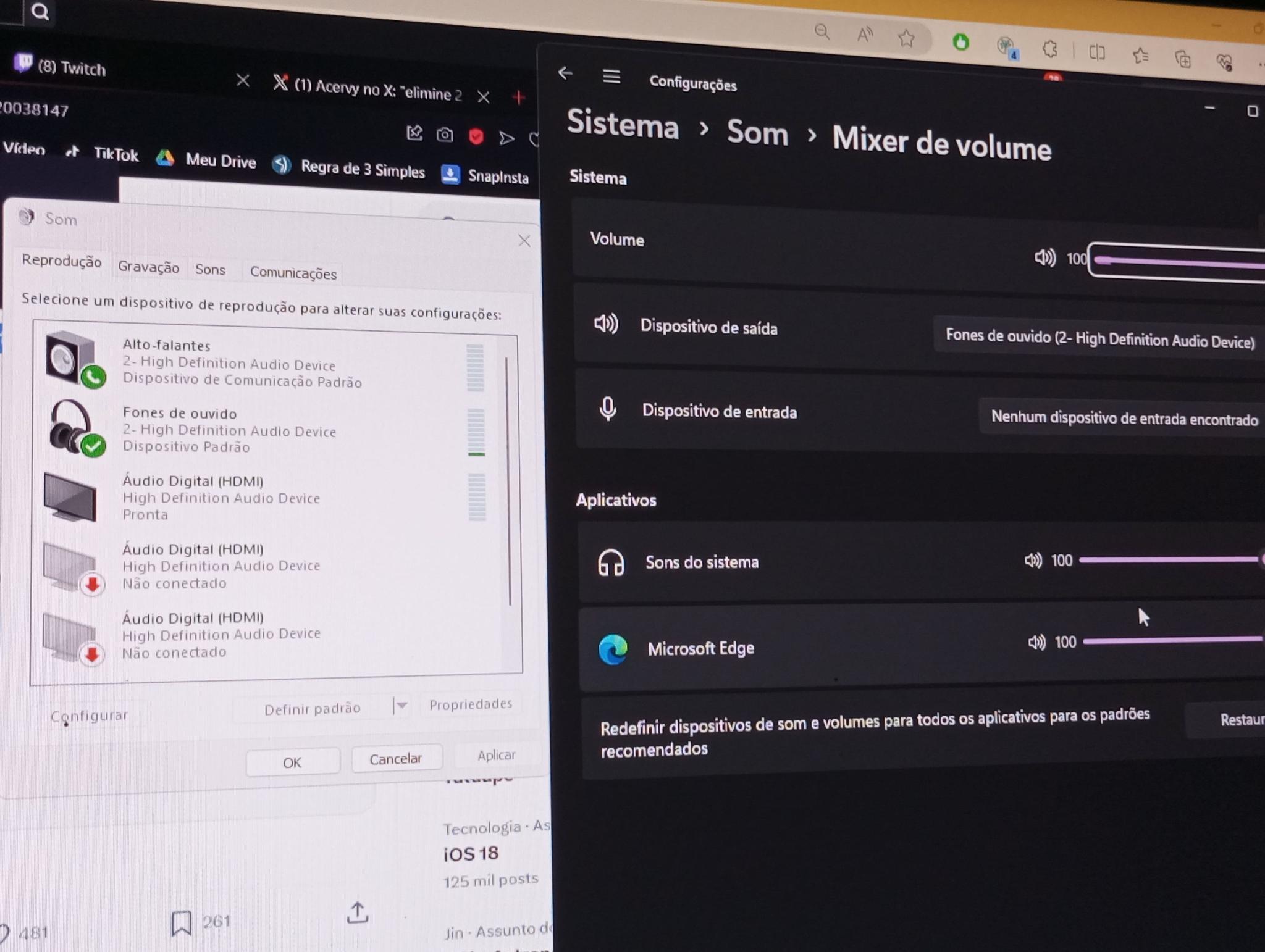

Nos últimos dias meu Pc tá com problema de ficar sem áudio do nada , já tentei de tudo , mas nada adianta, o áudio até volta , mas parece que qualquer pequeno movimento na mesa o áudio falha . Já atualizei drive entre outras coisas , e não é o fone o problema, porque acontece a mesma coisa com a caixa de som .

pode ser varios fatores defeito no cabo - plug - fone - caixa de som e driver não oficial
mesmo instalado o driver e funcionando pode não ser o correto vai no site da fabricante da sua placa-mãe entre em suporte e baixa os drivers la o driver oficial vem com o controlador e os codecs corretos depois de instalar os drivers vai no painel de controle e encontre o icone do dispositivo do seu controlador de audio se for realtek ou via etc
ao abrir a janela do controlador va na aba speaker e na nova janela, clique no ícone "Pasta", no canto superior direito.
Isso o levará às "Configurações do conector". como na foto abaixo  espero ter ajudado spacer.png
se não encontrar mande aqui o nome e modelo da sua placa-mãe que qualquer usuario manda o link pra fazer o download correto outra dica desinstale o driver de audio antes de instalar o novo driver ok
