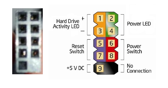

Recebi o gabinete HX710L hoje e estava montando ele até que cheguei na parte dos conectores de reset e Power,que são 1 só,mas parecem não conectar na minha placa-mãe
O gabinete antigo eram vários conectores individuais de polaridades negativo e positivo etc
Tentei conectar esse conector na entrada COM1 Mas também não foi
O que devo fazer

O problema ai é o conector da placa-mãe, que é padrão antigo. A foto esta ruim só da para ver parte dos nomes dos conectores na parte de baixo:
SPKR - HLED - RST e o conector tem tem 10 pinos na linha debaixo, sendo que estes três só precisam de 6 pinos - 2 para cada. O SPKR = speaker (alto falante) nem se usa mais, embora ainda seja útil.
O conector do gabinete esta certo, segue o padrão usado pelas placa-mãe modernas - aliás já deveriam ter eliminado o inútil botão Reset dos gabinetes reduzindo para 7 pinos.
Uma solução é, uma vez verificado no manual da placa-mãe como é a ordem dos pinos na tomada da placa-mãe desmontar esta tomada dos cabos do gabinete - use uma agulha para levantar as travas e puxa.
Usar tubo termo 3 mm retrátil para isolar cada conector.  O tubo termo retrátil acha em loja de eletrônica, de instalação de som automotivo...
Ligar nos pinos na placa-mãe um por um.
Ou comprar um cabo Jumper Dupond - esse vai ter que comprar online, Amazon, M.Livre, Shopee, AliExpress...
Separa duas fitas, uma com 5 fios, outra com 4 fios.
Conecta os  conectores fêmea do cabo Dupond nos pinos da placa-mãe e os conectores macho do cabo Dupond no conector do cabo do gabinete.
Muito obrigado pela ajuda, eu consegui resolver tirando a placa antiga do meu gabinete e trocando pela placa do gabinete novo
Tirando essa peça da imagem:
Do gabinete antigo era idêntico só mudando que era os conectores individuais
