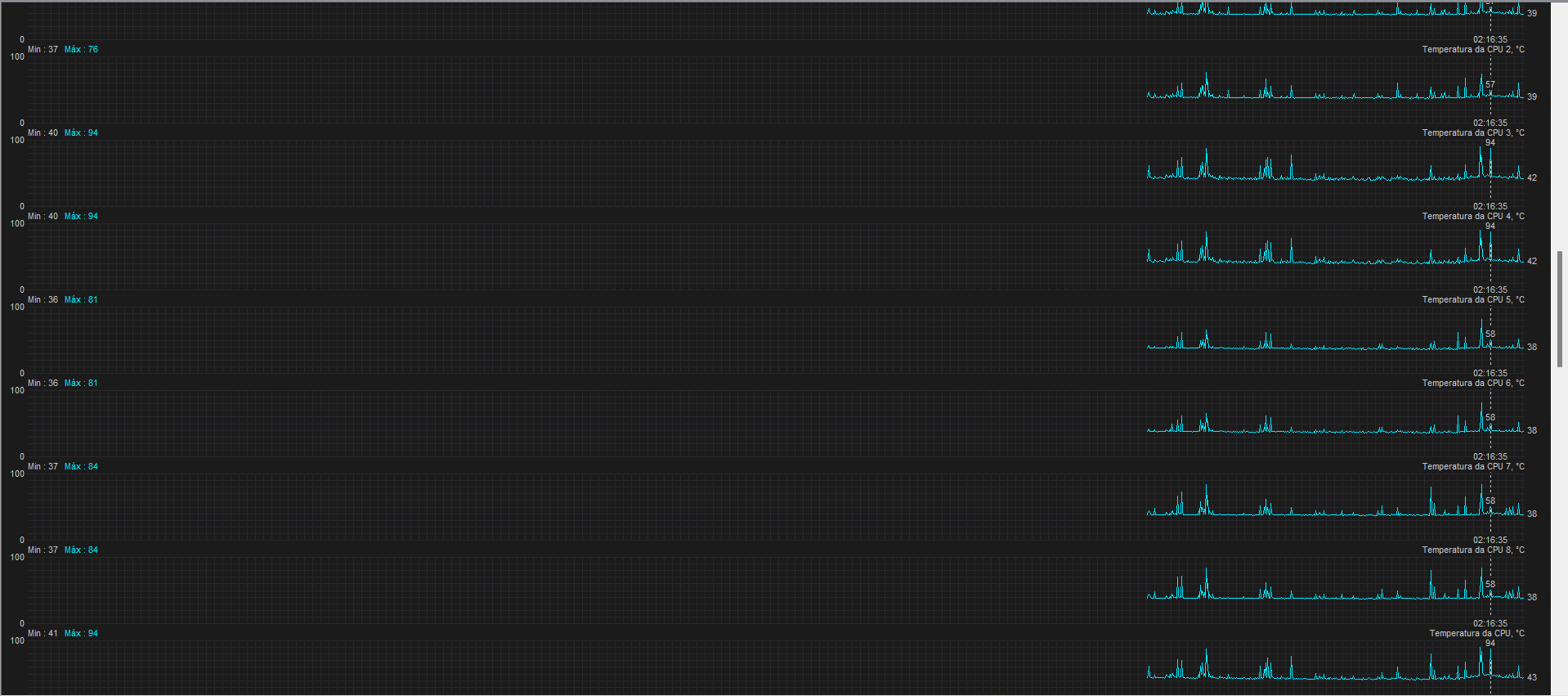

Eae pessoal, seguinte, que os acer nitro esquenta bastante nos sabemos muito bem, só que nos últimos tempos o meu esta meio complicado, ele tem chegado a 92º em idle, absolutamente parado, sem nada aberto. o notebook é Acer Nitro AN515-52
A 2 meses atrás levei em uma assistência técnica para trocar a pasta térmica pois esquentava durante os jogos, mas em idle não esquentava quase nada, nem ouvia as ventoinhas ligadas, estava sujo e faziam muito tempo q tinha comprado e nunca tinha trocado, ok

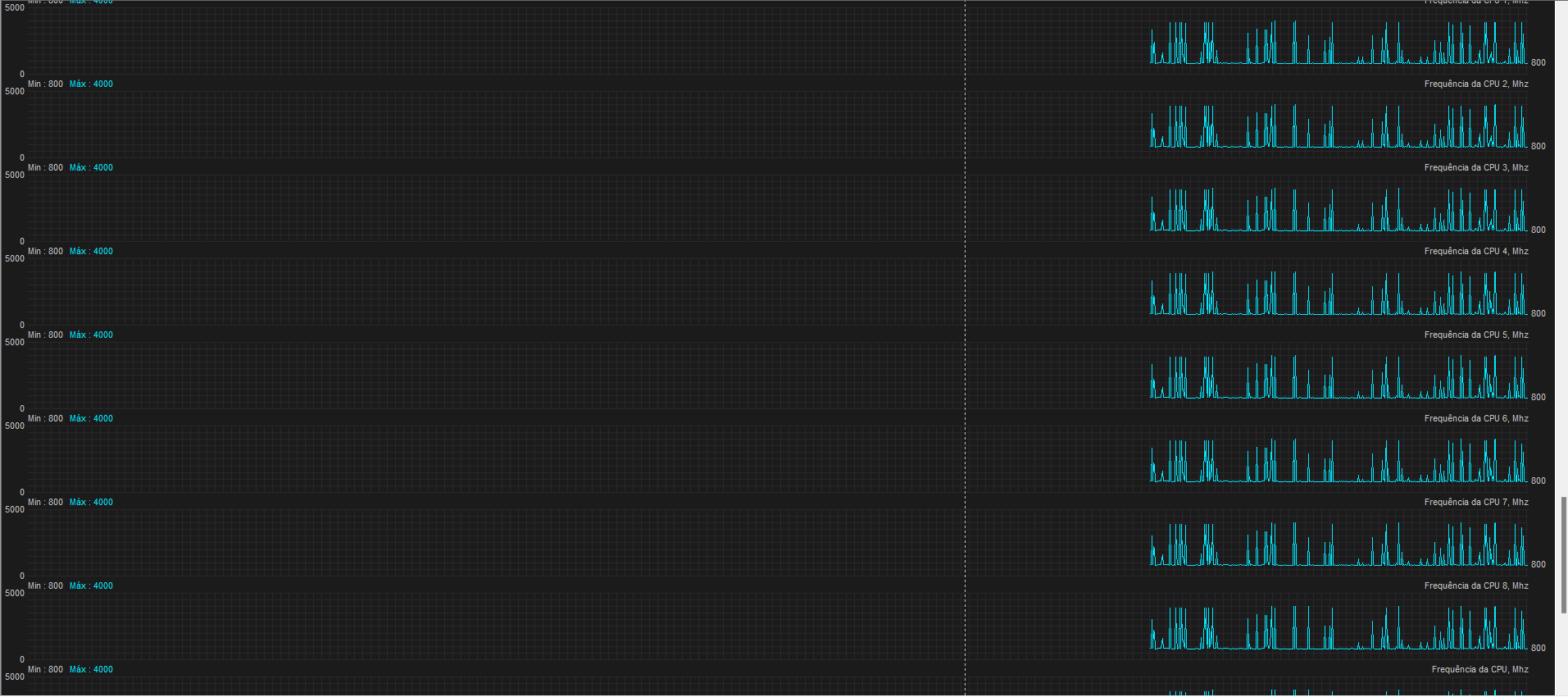

ai voltou e continuou do jeito q estava antes de ir, beleza, só q de uns tempos pra cá ele ta sempre quente mesmo na área de trabalho ta chegando em 90º. Ai fui procurar o que pode ta acontecendo, ao verificar no hwinfo noto q mesmo na área de trabalho ele ta dando thermal throttling, ai  fui verificar o gerenciador de tarefas para ver o que podia estar aberto fazendo ele esquentar ai não encontrei nada, ai abri a aba de desempenho e percebo que o clock está variando bastante e sem muito sentido, sem abrir nem um programa nem nada o clock vai no máximo e volta pro mínimo, e quando o clock esta a mais de 3GHz a temperatura começa a aumentar, os gráficos ficam com esses picos altíssimos.
Ai fica a questão será que é algum problema na aplicação da pasta térmica ou alguma outra coisa q pode ta causando isso tipo algum processo no próprio windows, eu ja fiz uma reinstalação limpa então não deve ter nenhum app desconhecido ou malware.
Essas imagens das temperaturas e clock sao no msi afterburner, e o resumo do sistema no hwinfo.

Eu recomendaria mandar para assistência novamente. Se o processador em idle está chegando a 90 °C, imagino que o dissipador não esteja preso corretamente ou as ventoinhas estão mal encaixadas e/ou não ligadas.
Sobre os picos nos gráficos e clocks, é devido à temperatura. Uma vez que o thermal trolling está cortando o desempenho para preservar o funcionamento. Ocasionando estes picos de desempenho.
