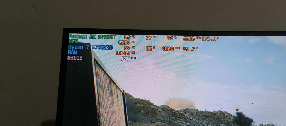

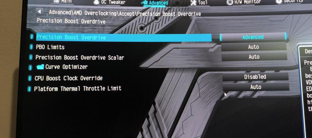

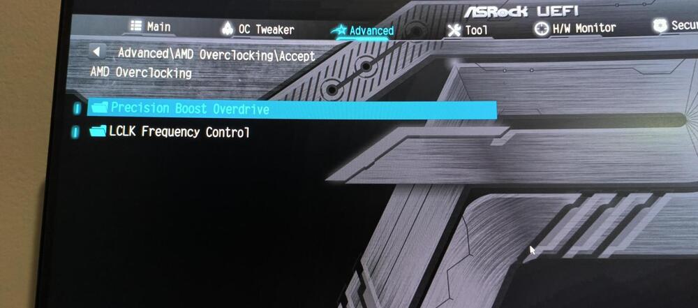

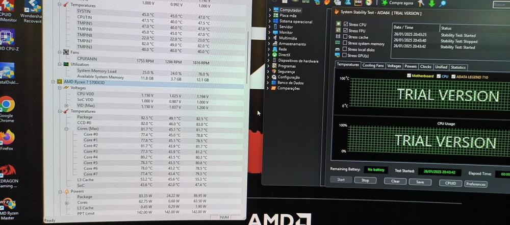

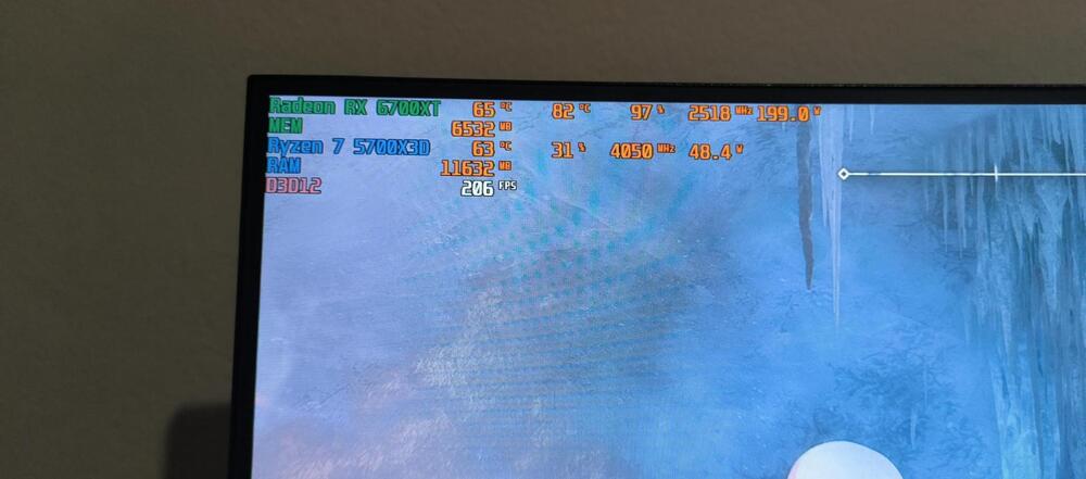

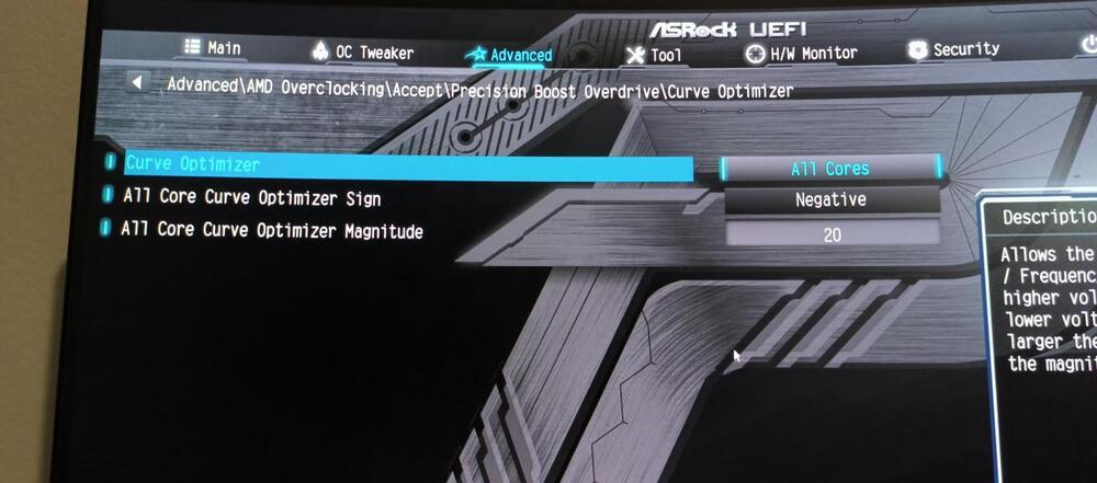

recentemente comprei esse processador do titulo, junto comprei um wc da pcyes sangue frio 3 de 120mm achando que iria tancar, só que não aguentou muito não, jogando ficava na casa dos 75/85 graus, principalmente bf 2042 em salas de 128 pessoas, ou boot ne kkkk e no teste do aida64 chegava a 90 graus. Depois comprei um air cooler rise mode modelo storm 8, pow pensei que os 8 tubo de cobre dele iria dar conta. Chegou e instalei ele e para minha surpresa reduziu bem pouco as temperatuas, coisa de 3/5 graus, eu não sabia que esse carinha fosse tão cabeça quente e acho que também só comprei coisa ruim pra usar nele kkkk, eu moro no matro grosso também, aqui os dias mais frios fazem 35 graus. Agora vem a pesquisa, andei pesquisando como reduzir as temperaturas dele e quem sabe de quebra ganhar mais desempenho ou fazer com que o clock dele ficasse estavel a 4050mhz em jogos, fui pesquisando e achei posts dizendo para mexer no curve optmize la na parte do PBO da placa-mãe, botei em negativo -25, ai esta -20, mas botei -25 depois, reduziu coisa de 11 graus no geral e consegui menos conumo e clock estavel em 4050mhz o tempo todo em jogos, antes reduzia o tempo todo para 3900mhz. vou mandar as fotos aqui de como ficou na BIOS, e deem uma olhada se fiz certo ou tem algo mais pra mexer. Isso tudo ate eu comprar um WC de 240mm bom ou de 360mm. Ou deixar assim mesmo também ja que ele esta trabalhando mais frio e consumindo menos, acho que isso aumenta ate a vida util dele. Ha, depois de colocar em -25 joguei com ele e rodei uns 2 minutos de aida64 pra ver as temperatuas.
