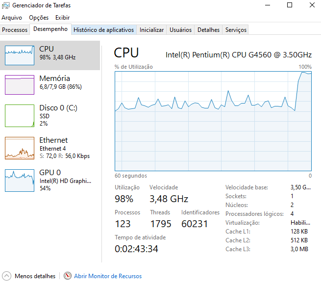

11 horas atrás, Isabelasq disse:
@Gabriel U meu fps ficou oscilando entre 35/45/50,60 Quando tinha mais personagens, oscilava bastante 35,36,38
ps: tudo no minimo
Bom dia.
Resolução dos gráficos estava em quanto?
agora, Isabelasq disse:
Como eu imaginava.
A placa de vídeo está com bastante folga, já o processador está em seu limite, quase. Consegue ir aumentando os ajustes gráficos aos poucos? Começando por sombras, efeitos de luz, e também o antisserrilhado (FXAA)?

Estranho esse caso, devo dizer que eu mesmo já joguei LoL com um PC mais fraco que o seu sem fazer nenhum overclock, (PC da assinatura), um Pentium E5400 4Gb RAM dual channel sem placa de vídeo (só a integrada G41), um HD com Windows 10, eu jogava a 40 FPS em media, mas na hora luta, matar dragão ou fazer TF o FPS caia pra 15-25, eu conseguia jogar e quase alcancei o elo mestre mas parei de jogar em 2022, estou dizendo isso porque se o teu PC que é bem mais forte que o meu não esta conseguindo rodar, então devemos investigar mais isso. O teu processador é cerca de 261% mais forte que o meu, a placa de vídeo integrada do processador é 466% superior a minha G41,  você deveria conseguir rodar sem problemas. Eu não acompanhei todo o tópico mas acho que você tem apenas 1 pente de memória RAM, talvez isso esteja diminuindo o desempenho, se esse for o caso, tente colocar mais 1 pente de memória RAM do mesmo tipo e capacidade da que já esta instalada. na foto do gerenciador de tarefas que você mandou o processador está quase 100% de uso, acredito que isso não deveria acontecer em momento algum, e acho que não acontecia comigo quando eu jogava, nesse caso, mesmo se você colocasse uma placa de vídeo dedicada com esse processador pegando 100% de uso iria gargalar, isso está estranho pois o requisito mínimo do LoL é um processador Core i3-530 e o recomendado é um Core i5-3300, o seu Pentium G4560 é um pouco mais forte que o i5-3300. Uma dica, antes de jogar tente fechar tudo o que estiver aberto google, discord, etc, as vezes o OneDrive fica aberto em segundo plano, se você não usa ele, deixe desativado ou desinstale, desabilitar programas na inicialização também deve ajudar. você pode ir em uma partida de treino  e ir ajustando os gráficos ate encontrar uma configuração que consiga o máximo de FPS, sei que o modo de treino é mais leve e pode pegar mais FPS, mas é útil pra ajustar a qualidade gráfica como eu disse, ai na hora do jogo de verdade não vai ter tanto problema. se você estiver usando um HD, tente trocar pra um SSD, isso pode ajudar um pouquinho também.
