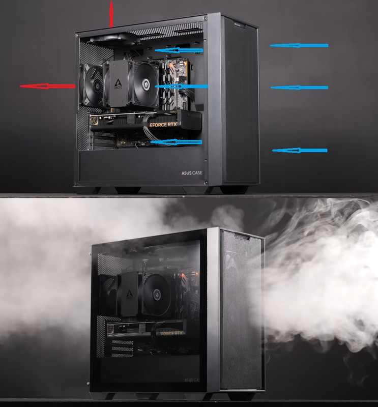

Um detalhe, este anuncio é de fan "reverse", que só serve para entrada de ar no gabinete, para saída é preciso de fan normal.
Note que no anúncio tem os dois tipos, então selecione dos dois conforme a necessidade.
Se usa air cooler no CPU não tem utilidade colocar mais do que 1 fan no topo do gabinete, pois as fans na frente do air cooler do CPU vão roubar ar do fan do air cooler, degradando a sua performance.
O correto é assim, mas se faz questão por questão "de enfeite", combine os dois tipos de fan assim no teto.

Outra dúvida que surgiu, eu tenho fans na parte de baixo (em baixo da placa de vídeo,  o certo seria elas puxarem  ar para dentro ou retirar?
Os gabinetes aquário foram projetados para usar WC, com o ar entrando pelo fundo e saindo pelo radiador no teto - parece que esqueceram que no meio tem uma placa de vídeo. 😜
Em teoria as fans no fundo devem puxar ar para dentro. Coloque assim, nesse caso as fans "reverse" são mais adequadas porque a estrutura que segura o motor não fica visível.
Porém já vi um caso de um PC "high end" (i9-13900K, RTX4090), que as fans no fundo do "aquário" soprando para fora baixaram mais a temperatura da GPU, coisa de 1-2 graus.
