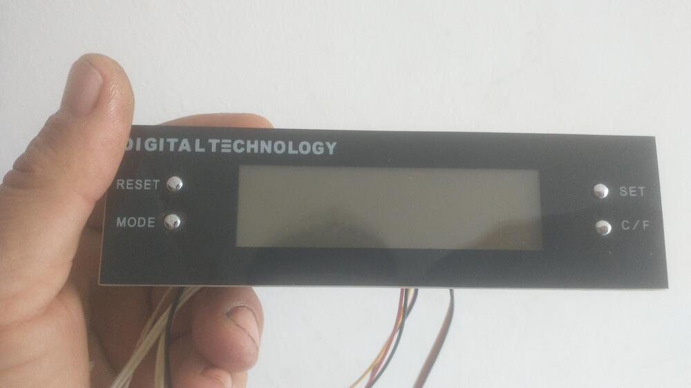

É o seguinte, tem um conector para ligar na fonte, para alimentar o LCD.
Tem tres cabos com termisor - sensor de calor, na ponta, com as etiquetas: CPU, HDD e VGA.
Tem que colocar este sensor em contato com estas peças, o que é chato de fazer e vai dar temperatura aproximada, ou seja, não tem muita utilidade prática.

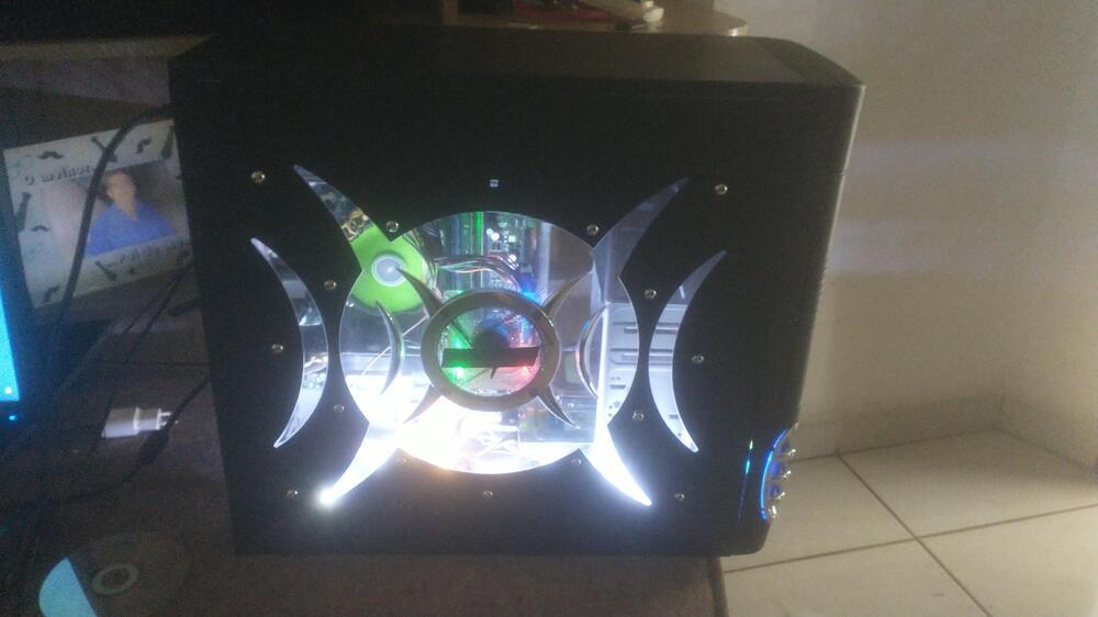

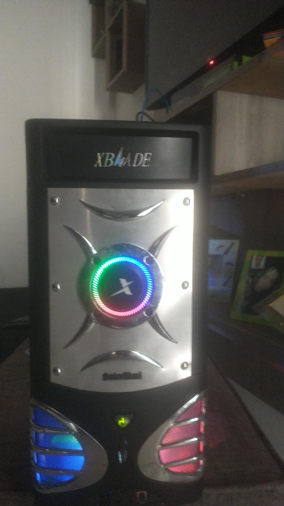

Uso a "carcaça" de um gabinete destes, cujas estantes de HD, DVD e a papagaiada de LED, LCD e o painel frontal com porta, joguei fora. A construção é meia boca, mal alinhada, mas a chapa é bem grossa 0.8-1mm, como foi na base do "0800" nada a reclamar.
