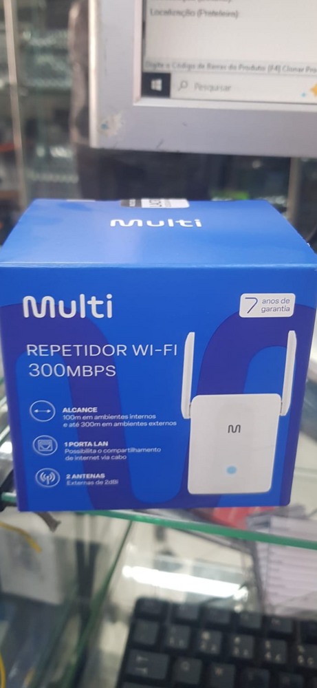

Neste caso o que é importante é o ganho da antena (em dbi). Na foto que você postou, por exemplo, o ganho é de 2 dbis.

Esse Multilaser tem antenas de 2dbi isso é bom ou ruim para estabilidade wifi em toda casa mesmo q o sinal venha a uma distância de 50 a 60 metros do roteador principal? O roteador principal é um preto TP-Link de 4 antenas

Quanto mais dbis ele tiver, mais forte chegará o sinal do roteador principal.
Aí você teria que colocá-lo no local da casa onde o sinal chega mais forte, de preferência sem que hajam paredes no meio do caminho. Assim em qualquer local da casa terá o mesmo sinal que aquele em que o repetidor foi instalado.

O repetidor conseguirá um sinal um pouco mais forte que o smartphone neste local.
Este sinal será retransmitido para toda a casa (com a mesma intensidade).
