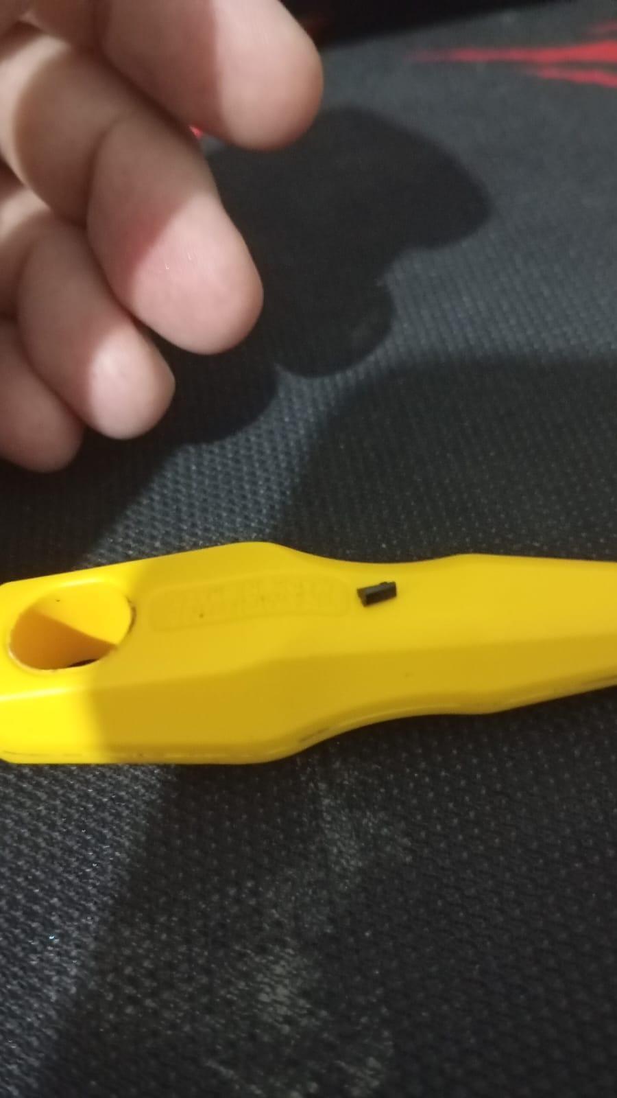

Galera, peguei um Thinkpad T480 usado bem baratinho, ele estava com a bateria inchada forçando o palmrest contra a carcaça, logo que abri ele, quebrou um dos "cliques" de plástico de 0.5cm. Removi a bateria inchada e guardei, fechei novamente, porém ficou um espaçamento estéticamente feio.
Colar fica meio fora de cogitação porque impediria de poder abrir para limpeza ou manutenção, palmrest "novo" dele custa uns 300 reais.
Alguma ideia de como posso resolver isso?
Segue imagens em anexo.
Sugiro usar colar para celulares smartphones B7000 (tem diversas marcas)
Quando for fazer alguma manutenção e precisar abrir, você amolece com um soprador térmico ou de cabelo e abri como uma espátula, como fazem o pessoal que trabalha com reparo de celular. Depois limpa o resíduo com alcool ou algo do tipo.

Caramba, essa deve servir então, sendo fácil remoção caso for limpar anualmente e o custo dela é bem baixo. Vou arriscar.
