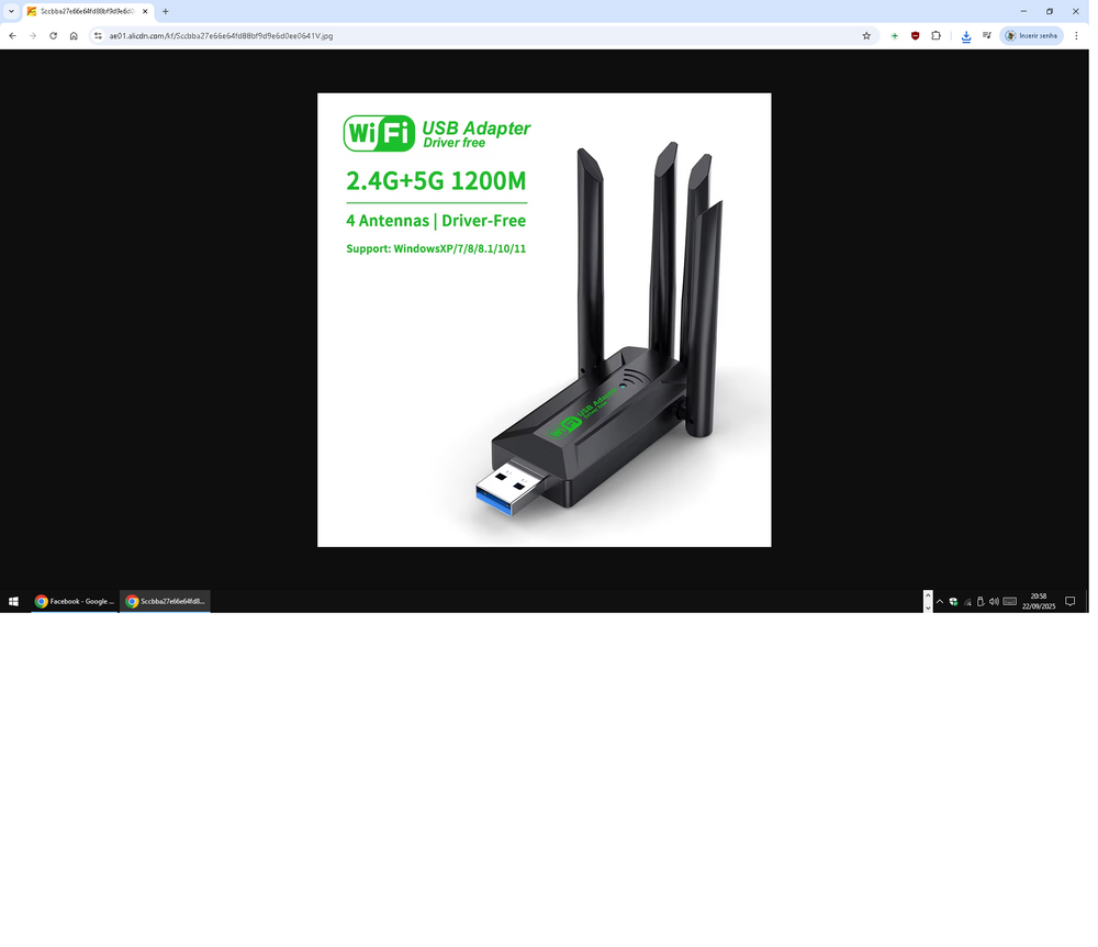

Em um adaptador Wifi USB (chipset Realtek RTL8811CU) Wifi5 de 4 antenas pequenas, o posicionamento das antenas tem alguma influencia em ganhos e perdas de Mbps? costumo deixar todas juntas proximas apontando para cima
o roteador principal que envia o sinal esta distante uns 8 metros com uma parede separado os comodos atualmente com elas proximas apontado para cima resulta 250mbps no maximo
ai so testando o posicionamento delas em varios modos

pelo q vejo aqui nas 4 antenas desse adaptador q mostrei acima as laterais podem descer um pouco mais mas não fica em linha reta as duas centrais so pode ir para frente, desci as laterais e mantive as centrais apontada para cima não teve nenhuma melhora
o corpo do meu adaptador está em pé
