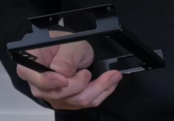

Não consigo encontrar de forma alguma um adaptador como esse da imagem anexada. Até encontrei adaptadores de flex para ATX, mas sem esse recuo como da imagem citada. Minha ideia é colocar a fonte exatamente como ele fez no final desse vídeo, no meu Jonsbo C6:
Poderiam me ajudar a encontrar essa peça?

Essa peça com recuo que ele segura na imagem é parte do gabinete, veja no manual o item 2 - Power Stand/Suporte Elétrico.
https://www.jonsbo.com/Upfiles/down/C6-ITX Installation Manual.pdf
Este suporte vem com furação para fixar uma fonte SFX ou uma ATX
Para fixar a fonte ATX é preciso quebrar o suporte SFX ao meio

No Vídeo o cara demonstrou que usar uma placa-mãe micro-ATX e fonte ATX não é possível, a fonte bate na placa-mãe. É preciso usar uma placa-mãe mini-TX para usar fonte ATX.
Também mostrou que pode ser possível usar uma placa-mãe micro-ATX e fonte SFX, se usar memória low profile, depende do layout da placa-mãe. Nesta parte o cara teve má vontade de mostrar, conforme os comentários do vídeo havia possibilidades de ajustes no suporte SFX.
No final do vídeo o que ele demonstra é que dá para usar uma placa-mãe micro-ATX usando uma fonte Flex.
Para fixar a fonte Flex no suporte ATX do gabinete precisou de um adaptador plano - mostrado aos 11:17s, já que o suporte não tem furação para este formato.

@1lokos @1lokos muito obrigado pelas dicas, man! Com certeza deram uma luz de outras alternativas que podem ser exploradas. No entanto a dúvida continua. Minha ideia é fazer exatamente como ele fez no último exemplo, fonte flex + mATX. Mas não encontro aquele suporte com recuo de jeito nenhum e ele não veio junto com meu gabinete Jonsbo C6 - talvez por isso tenha sido mais barato, talvez seja alguma versão sem acessórios. Se não conseguir encontrar, estou com a ideia também de pegar um suporte plano e colocar algum tipo de arroela de borracha que seja comprida o suficiente para recuar a fonte na distância desejada e usaria parafusos mais compridos. Mas o plano A realmente seria encontrar esse adapatador, pra não ter que recorrer à gambiarras.
O seu gabinete o C6 ITX? Se for outra versão explica a falta do suporte de fonte. No C6 comum a fonte (ATX) fica virada para a parede traseira e não precisa do recuo.
Só vai conseguir esta peça com a Jonsbo.
Se for realmente o C6 ITX, a  necessidade do suporte com recuo é para permitir colocar conector de 90 graus da extensão do cabo de força.
Para conseguir este recuo sem o suporte original pode usar espaçadores M3/4/5/6/8 para instalar um adaptador Flex para ATX com a distancia necessária para o conector. O M# indica o diâmetro do parafuso, provavelmente o comprimento de 30 - 40 mm é o suficiente.
