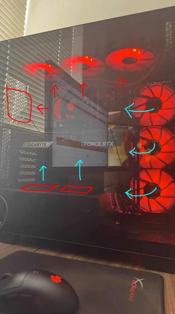

Montei um PC recentemente e estou com algumas dúvidas quanto ao funcionamentos das fans e temperaturas do sistema.
Tenho 6x fans instaladas atualmente:
  • 3x na lateral do gabinete puxando o ar frio de fora para resfriar o sistema ligadas no CPU_OPT;
  • 3x no topo do gabinete, jogando o ar quente do sistema para fora, passando pelo radiador do WaterCooler), ligadas no CPU_FAN;
  • Adquiri +3 fans (mas ainda não chegaram) para colocar 1x na traseira do gabinete para jogar o ar quente do sistema para fora e 2x em cima do compartimento da fonte para puxar mais ar frio de fora para resfriar o sistema;
  • A bomba do WaterCooler está ligada no AIO_PUMP.
Estas são as configurações atuais da BIOS:
As configurações estão ok?

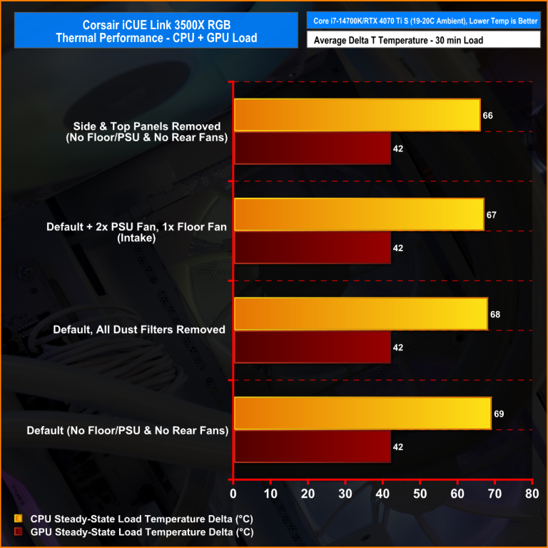

Quando instalar mais fans - que não vão mudar praticamente nada, vide no review do KitGuru,* entre 3 fans e 6 fans deu 2 graus de diferença no CPU; isso supondo que sejam fans de qualidade, com bom CFM e pressão; lembre se colocar nos CHA_FAN o CPU como "Q-Fan source".
No mais, a temperatura esta normal para um i7, para diminuir só WC custom e gabinete com airflow melhor, se bem que o do 3500X não é ruim.
* Estas temperaturas no gráfico são Delta sobre 20 graus da temperatura ambiente, ou seja, o i7-14700K ficou em 87-89 graus.
