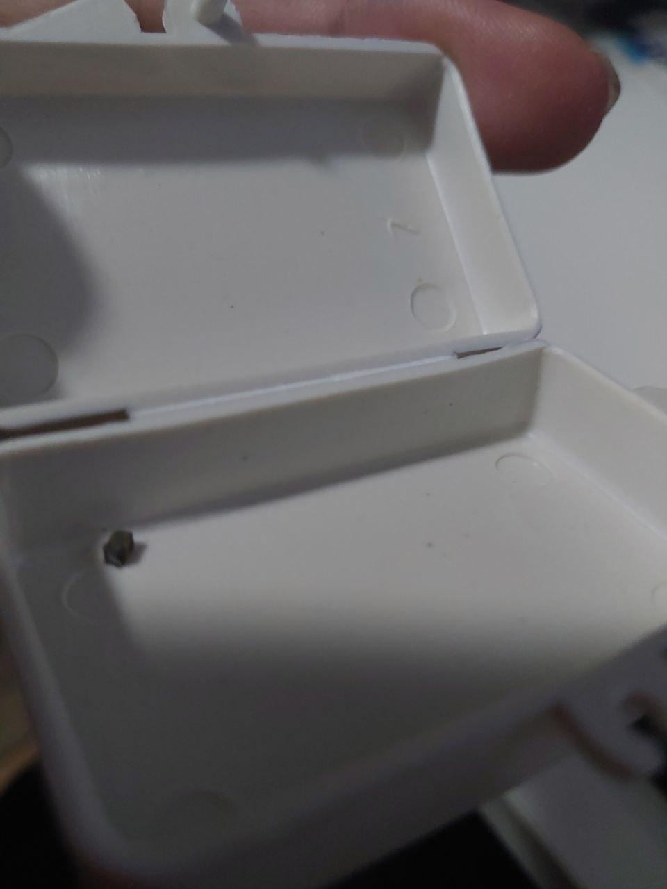

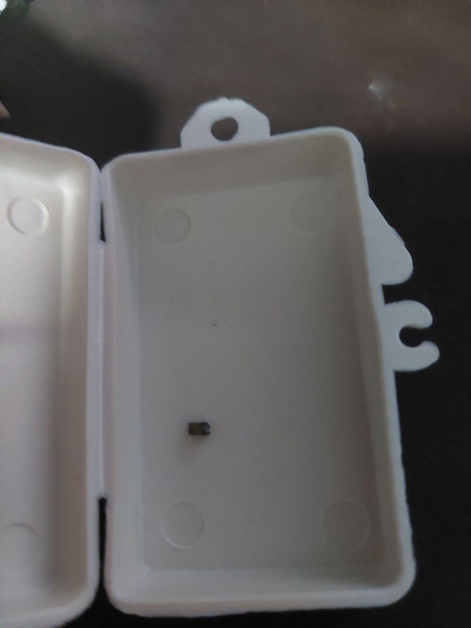

Tem um detalhe na placa de vídeo! Quando abri, vi que tem um componente solto, ela está ligando sem ele, deixei ele separado por hora. É um quadradinho preto, preciso me atentar a isso?
52 minutos atrás, Mathes disse:
depende muito. Mande uma foto, pode ser um resistor, um mosfet, tantas coisas. Num geral seria importante sim se importar, mas depende também do projeto da placa, pois (por exemplo fora da realidade) uma 1060 poderia ter 10 fases e em uso normal ela passaria longe de precisar disso. Se tirar uma fase não faria diferença. Esse tipo de redundância ocorre para diminuir a temperatura da placa.
@Mathes se tiver funcionando normal, ok. Se puder levar em reparo de placa de vídeo...
Mas ele tem alguma solda ou contato? Ás vezes caiu um pedaço de plástico só
@Mathes entendi. Nesse caso, eu levaria à um reparo (decente, importante frisar) para que eles verifiquem no diagrama da placa se está tudo certo
