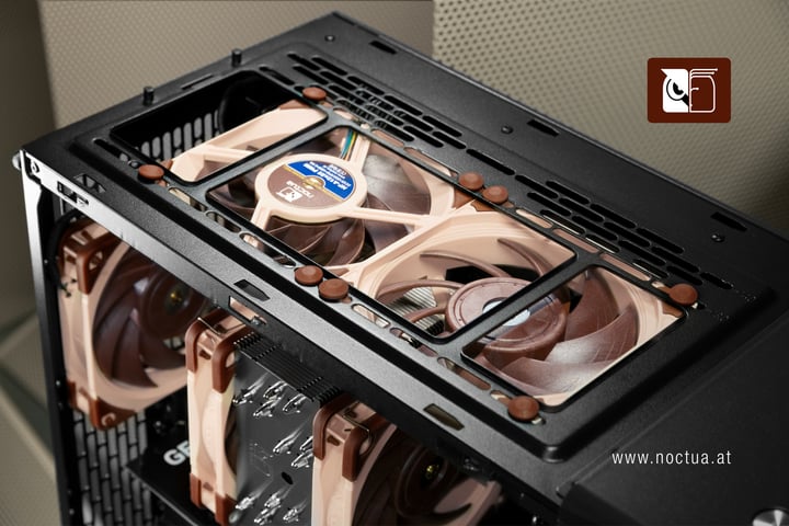

Esse esquema acima não é a melhor opção para o uso de CPU cooler a ar tipo torre, é mais um caso de "efeito manada camera Sony". 😜  É adequado se usar radiador de WC na frente do gabinete, assim os fans no teto vão extrair o ar quente que sai do radiador.
Já com uso de CPU Cooler a ar, o fan no teto perto da frente vai puxar para fora parte do ar fresco que entra pela frente, antes que chegue na fan do CPU cooler, prejudicando o seu desempenho, isso foi comprovado em testes da NZXT e da Noctua. O fan mais atrás tem efeito positivo, extrai ar quente da região do VRM.
Já a Lian Li recomenda que caso use CPU Cooler a ar, não colocar nenhuma fan no teto do seu gabinete Lian Li 217. Inclusive criou "PLACAS DE FLUXO E AR ANTI-vazamento E PRESSÃO"  para tapar os furos do teto do gabinete, que teve efeito de baixar a temperatura de um i9-14900K com CPU Cooler a ar. O Mr. Matt Lee (vídeo abaixo)  passou a usar este tipo de placas (faz a suas com cartão plástico).
A forma que a Noctua recomenda colocar dois fans no teto para uso com CPU Cooler a ar, assim fica com uma boa pressão de ar fresco na frente do fan do CPU Cooler.
Fractal_North_Case_Airflow_side_view_02.
Fractal_North_Build_Top_view.jpg&w=720&q
Um "Tech'Tuber" testou a sugestão da Noctua e comprovou - inclusive com fumaça: que no seu gabinete o fan no teto na posição/direção errada prejudica a temperatura do CPU.
Noctua Was Right: Top Exhaust Fans Can *HARM* Thermals ~ (A Noctua estava certa: as ventoinhas de exaustão superiores podem *prejudicar* o sistema de refrigeração.)
Agora, num CPU de baixo consumo a diferença de temperatura devido a esse fan sobrando  e soprando na direção errada será irrelevante, embora comprar um fan a mais tenha sido dinheiro jogado fora.
Já que tem o fan, faça como os "pro" e use como entrada de ar - no teto.
Não, a velha máxima do "ar quente sobe" não tem relevância no limitado espaço interno de um gabinete - gabinete de PC não é balão de São João; o que importa é a velocidade com que o ar do interior é renovado.
Sugestão do Mr. Matt Lee para a orientação de fans para uso de CPU Cooler a ar aos ~6:00.

2 horas atrás, 1lokos disse:
