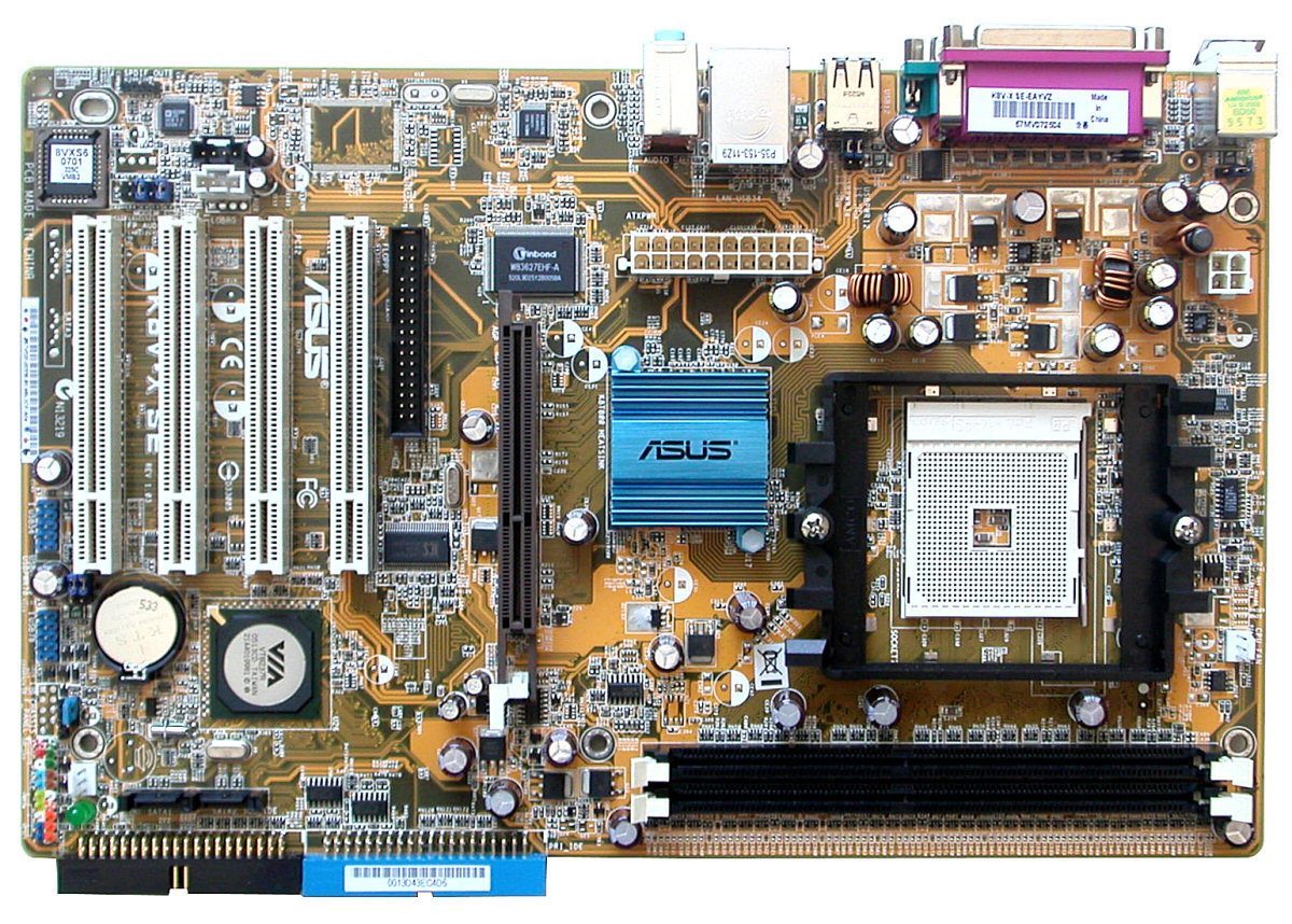

:muro: Olá amigos, eu fiz o meu projeto aqui e acho que fiz tudo direitinho como o tutorial ensinou!
Esse tutorial ficou muito bom, porém não sei muito sobre computadores.
Minha placa mãe é uma Asus k8v-x SE e não sei onde conectar nela! Ai está uma foto da minha placa-mãe
Onde devo encaixar? E depois de encaixado o que devo fazer???
