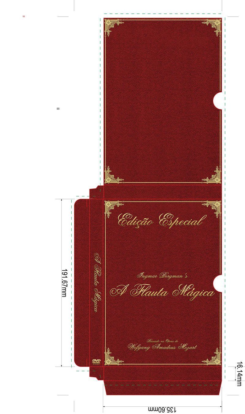

Essa foi feita a pedido da produtora, como é para comemoração do nascimento de Mozart ( 250 anos ) eles vão fazer essa edição, mesmo sendo uma caixa, acompanhada da Luva para ficar mais luxuoso o produto.
Agora dá para fazer para quantas caixas você queira, o box, mas o cálculo fica um pouco diferente, pois você tem que calcular o espaço de cada caixa AMARAY dentro do BOX.
Sabemos que a spine, para a capa de uma caixa AMARAY, é de 170 px, certo?
Mesmo sendo um box para apenas uma caixa, a spine não tem somente 170 px, pois tem que incluir a espessura da caixa AMARAY.
Essa luva não da para fazer em papel, tem que ser feita em papelão especial, somente feita por gráficas, eu não sei se existe uma maneira de uma impressora, jato de tinta, imprimir esse tipo de papelão.
Repare que no BOX você trabalha com 3 Spines, a que fica visível na estante e as partes de cima e de baixo, que não deixam de ser Spine também, existem pessoas ou empresas que colocam arte nessas partes, imagens, textos e etc, eu não faço.
Repare também no traçado que tem em cima da arte, fiz questão de colocar ele junto, isso na realidade é A FACA, e esse "Desenho" tem que ser enviado para gráfica em separado do restante do trabalho, isso é para que a gráfica possa mandar fazer a FACA para CORTAR a arte, o Box propriamente dito.
Vai demorar um pouco, mas assim que eu fizer as FACAS para 5 caixas eu coloco aqui para todos.
Atualmente tenho para 1, 2 e 3 caixas AMARAY, e essa é minha opinião, é muito trabalho para fazer, tudo por causa de não fazerem as caixas Alpha, Nexpack e entre outras aqui no Brasil, pois elas são bem mais práticas, e se colocadas na ponta do lápis, saem mais barato do que fazer os Box de papelão, pois caso a gráfica não tenha as facas prontas eles terão que mandar fazer a partir de seu "desenho", e que segundo o GLADIADOR, daqui do forum, chega ao custo de 200 pratas, e é claro que a gráfica não vai pagar a faca, nesse caso vai sair do bolso do cliente, a não ser que seja uma gráfica especializada em capas e BOX de DVD, nesse caso "podem" ter essas facas prontas.

To dando uma estudada para entender a lógica desse calculo, pois com 1 caixa é uma coisa, certo?
já para 2 tem uma diferença, não é apenas somar 1 + 1 = tanto, tem uns pixels a mais e na de 3 também, mas não é complicado, logo desvendo o mistério.
Eu fiz no PS mesmo essa LUVA, mas quando for mandar para gráfica você tem que converter para CYMK, pois gráfica não trabalha em RGB, o trabalho pode ser feito em RGB e depois de pronto faça a conversão, só não precisa se for imprimir no jato de tinta.
