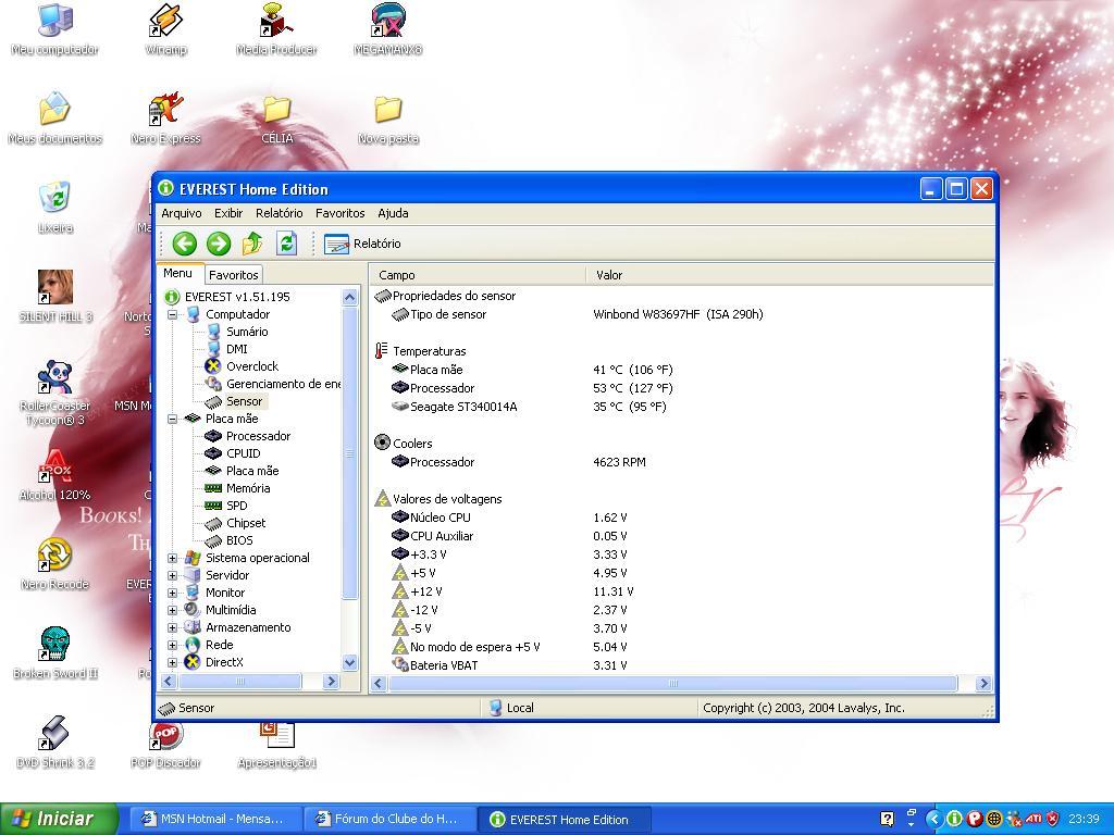

Suas temperaturas estão parecidas com as que eu tinha aqui com meu XP2600+
Lapidei o coler, limpei, organizei e troquei a pasta térmica e agora ele fica a maximo de 55ºC em Full e normal a 49ºC... ainda não é muito bom mas já é alguma coisa
Nesse exato momento com gabinite aberto ele esta a 46ºC e a placa a 35ºC
