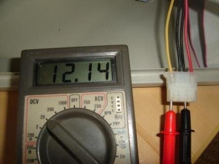

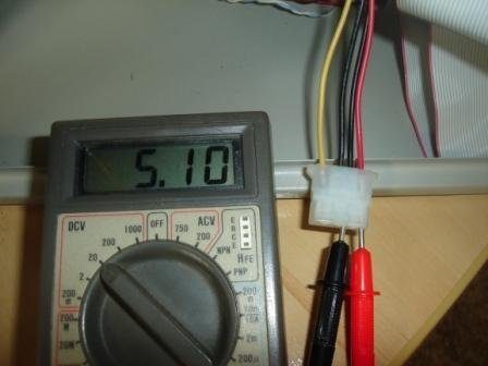

1º Medi as linhas com o PC funcionando numa boa:
12v - fica estável em 12.14v
5v - fica estável em 5.10v
Fio cinza - 5.10v

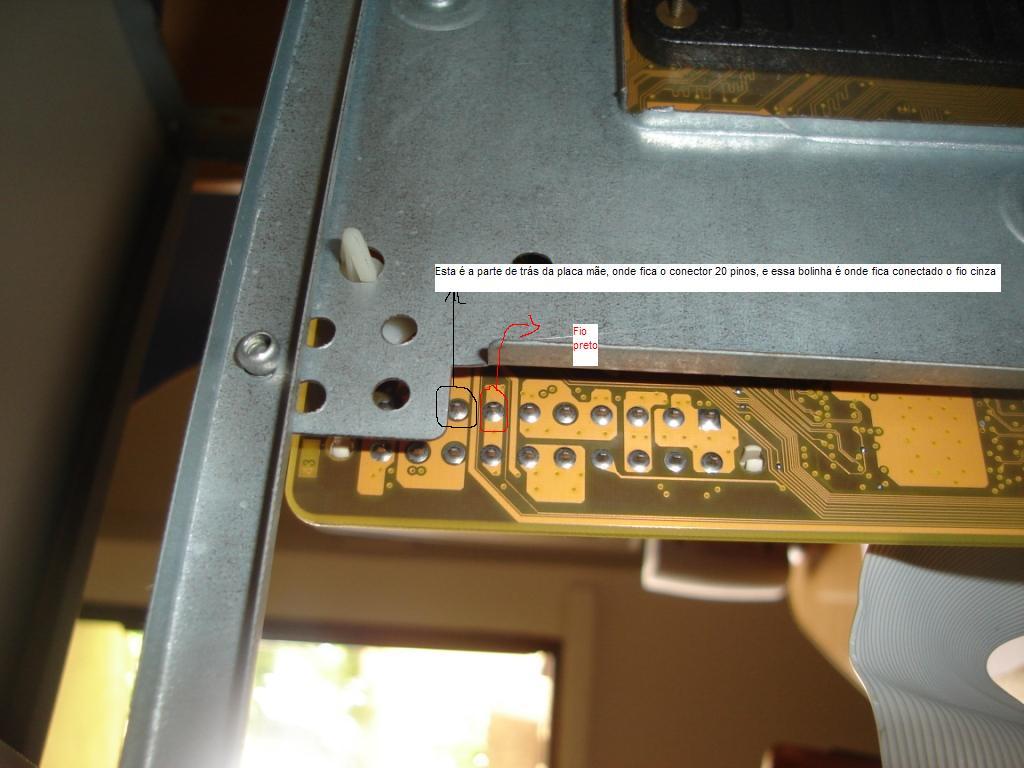

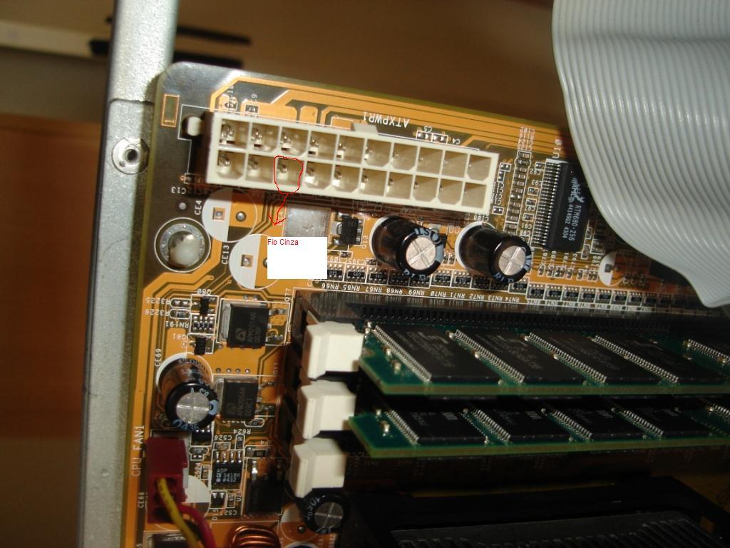

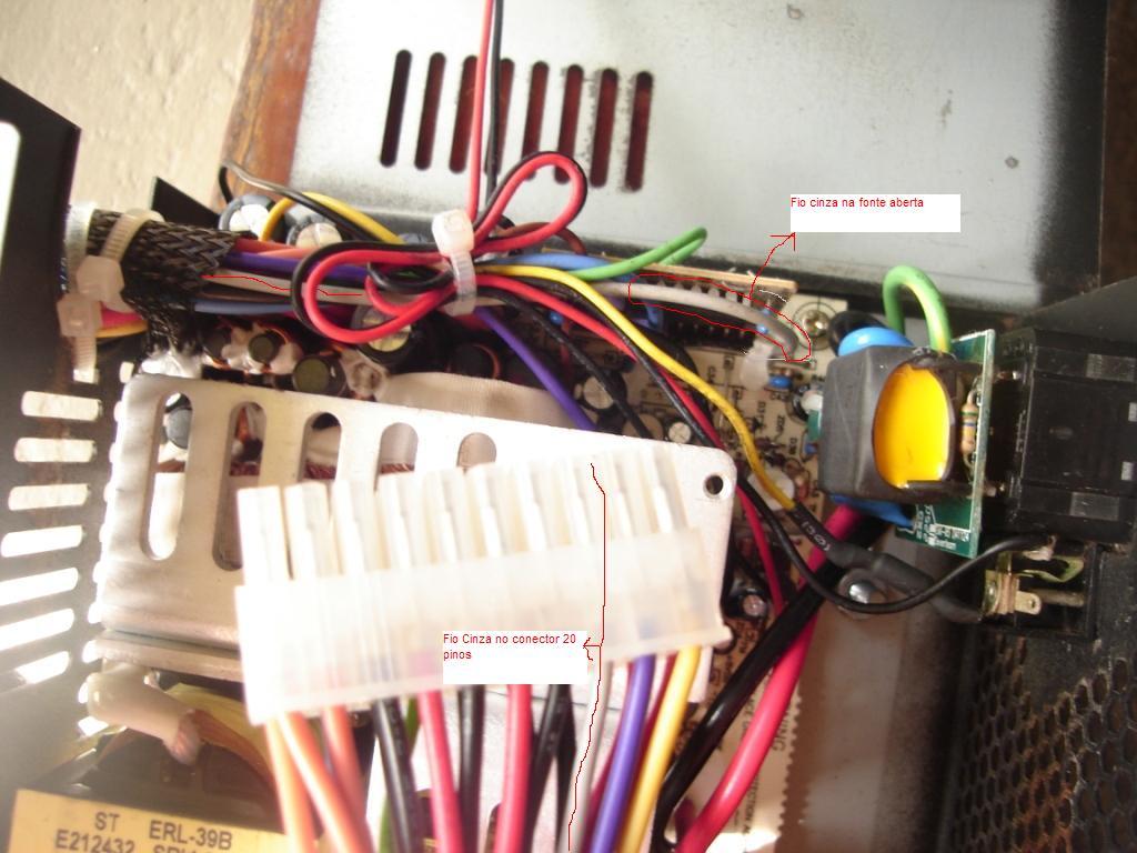

Vou anexar algumas fotos pra tentar explicar como fiz a medição do fio cinza! Vejam se fiz certo. Desde já agradeço a ajuda de todos vocês. Abços!!
