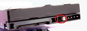

Seriam isso:
Depois de configurado corretamente, se sua bios for recente, ela reconhecerá os dispositivos automaticamente...

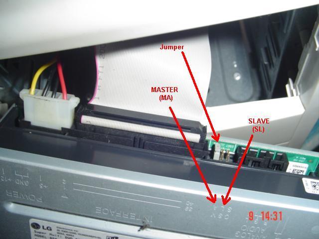

Então, você com isso fez as conexões físicas. A única coisa que falta seria você configurar corretamente os jumpers (olhe a foto que eu coloquei). Depois disso, creio que você não precise fazer mais nada....
Ferreira

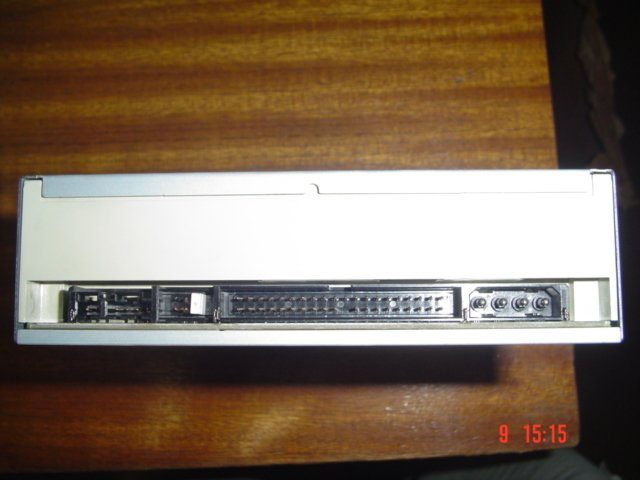

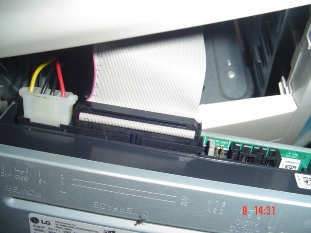

Da uma olhada nessa foto abaixo, o Gravador de DVD estava instalado assim e esta funcionando normalmente. por isso achei que se fisse o mesmo estaria certo, veja e me fale...
Sds
Bruno Tavares
Bom, essa gravadora está configurada corretamente. Na segunda gravadora, você só terá que colocar o jumper na posição slave (SL). Ok...

Bruno, a imagem que eu lhe mostrei tem carater meramente ilustrativo...servindo só pra mostrar os jumpers. Sim, o flat cable vai ser conectado na outra gravadora. Na conexão central (que está livre) do flat você vai encaixar na gravadora de cd. Na gravadora de cd, você vai ter que colocar o jumper na posição slave (SL). Só que essas posições de MA, SL, CS variam de gravadora para gravadora. você vai ter que olhar a "pinagem" na própria carcaça da gravadora. Lá estará indicado.

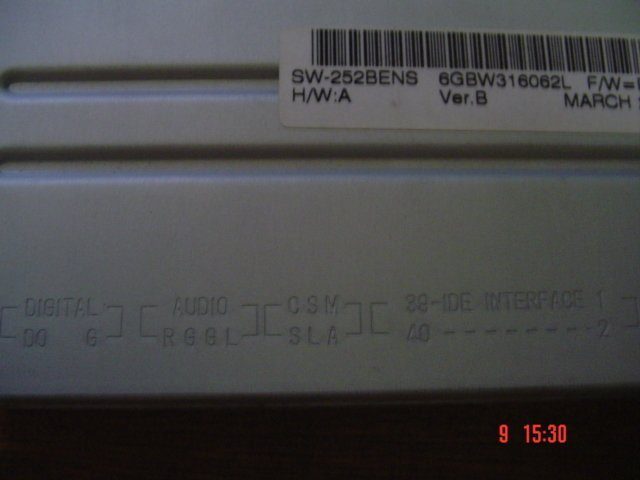

Por essa foto não dá pra distinguir "quem é quem"...procure essas indicações na parte de cima e na parte de baixo do drive. Caso não ache, ai você vai ter que encontrar o "jumper correto" por tentativa e erro.
Ferreira
Da uma olhada na foto e me fale se o Slave é onde aparece a marcação SLA??? e para fazer esse jumpe tenho que comprar um cabo especial??? qual o nome desse cabo???
