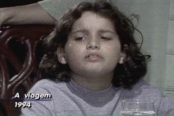

Eu utilizo o TMPGEnc DVD Author, citado no seu site acima, para fazer menus no meu DVD e etc, mas mesmo assim a imagem não melhorou, e acho que o problema realmente está na captura. Estão na mensagem as fotos da minha captura.
Notou essa faixa estranha sobre a foto? As duas sao as mesmas, logico, na segunda, somente passei um risco vermelho se você não percebesse aquela faixa. Levei em consideração de haver uma interfêrencia no cabo, mas não passa nenhum ruido ou sinal eletromagnético que possa causar ruidos no sinal, que vai da TV para o PC. Eu ligo diretamente a antena, usando um conector T.

Bem, eu andei testando em outros programas e essa faixa continua por aqui. Sera que eu tenho que usar algum tipo de filto para anular essa faixa?
E uma outra possibilidade: me disseram que isso poderia ser por causa do ruido interno do Gabinete do Computador, isso pode ser verdade?
