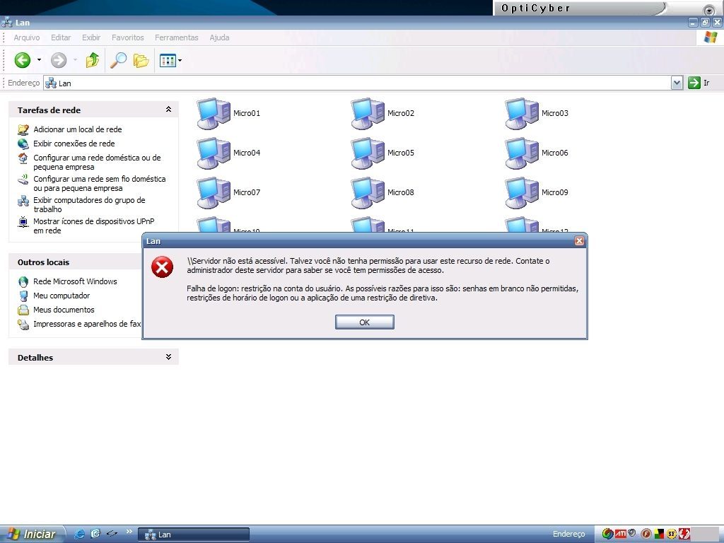

eu gostaria que alguem me ajudasse a resolver esse problema q aparece na imagem,grato desde já!
O TEXTO QUE APARECE É ASSIM
//SERVIDOR NÃO ESTA ACESSIVEL. TALVEZ voce NÃO TENHA PERMISSÃO PARA USAR ESTE RECURSO DA REDE. CONTATE O ADMINISTRADOR DESTE SERVIDOR PARA SABER SE voce TEM PERMISSÕES DE ACESSO.
FALHA DE LOGON: RESTRIÇÃO DA CONTA DO USUÁRIO. AS POSSIVEIS RAZÕES PARA ISSO SÃO: SENHAS EM BRANCO NÃO PERMITIDAS, RESTRIÇÕES DE HORARIO DE LOGON OU A APLICAÇÃO DE UMA RESTRIÇÃO DE DIRETIVA.
se alguem poder me ajudar agradeço mt!
Isto ocorre em somente uma das máquinas ?
Verifique se ela está configurada no mesmo grupo de trabalho das demais, e cheque seu firewall, pode estar bloqueando...
Fui !
acontece em outras maquinas,esta configurado com o mesmo grupo de trabalho e td,mas acontece isso em outras maquinas,eu acabei de formatar 1 pc e aconteceu isso,ele acessa os outros mas os outros pc pra acessar ele aparece essa mensagem.

Clique em Iniciar, em Executar, digite regedit na caixa Abrir e clique em OK.
Localize e clique duas vezes na seguinte subchave do Registro:
HKEY_LOCAL_MACHINE\SYSTEM\CurrentControlSet\Control\Lsa
No painel à direita, clique duas vezes em restrictanonymous.
Verifique se o valor na caixa Dados do valor está como 0 e clique em OK.
Feche o Editor do Registro.
Reinicie o computador
