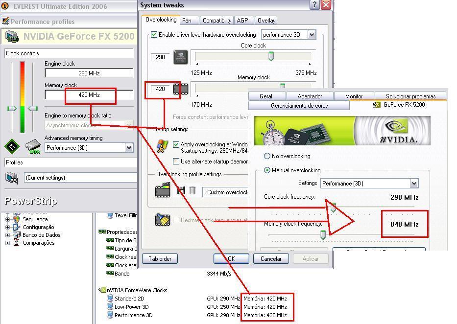

sei la por q tem q dividir por 2... mas minha vga jamais xegaria a 840mhz.. e no prog da nvidia ta em 840!!
mas no everest, powerstrip e rivatuner... ta a 420!!!
vai entender!!!

aí veio.. eu editei a msg.. e coloquei uma foto.. da uma olhada.!!
hahaha.. esse drive da nvidia ta meio doidao.. hahah
Caraca, este problema refere-se àquele que eu citei, no seu caso, os 430mhz seriam os reais. isso já aconteceu comigo.
