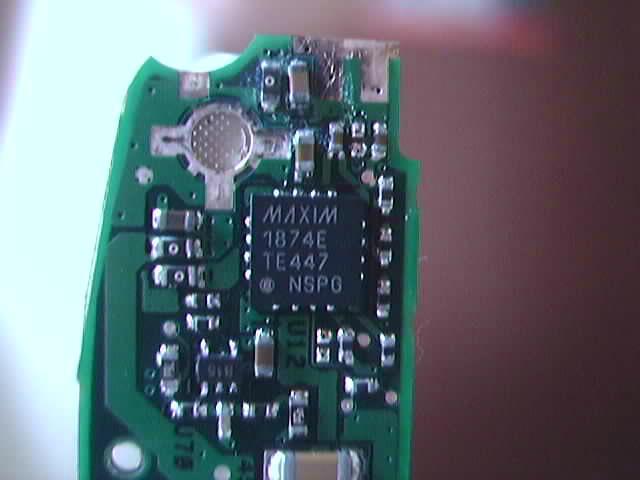

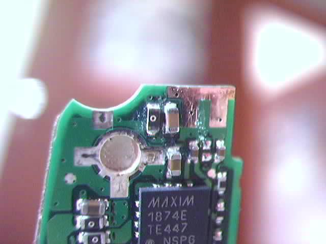

Por má orientação de um vendedor de películas molhei a tela do palm com 4 gotas de água (conforme recomendava), burrice minha, e em seguida o palm não agüentava muito tempo ligado. Conectava com o adaptador à energia e funcionava perfeitamente. Percebi também que não recarregava mais a bateria. Imaginei que o problema estava na bateria.
Porém, quando abri o Palm percebi que a trilha que liga o receptor da bateria ao restante do Palm estava com sua metade de cor marrom escura, misturado com um azul, o que para mim aparentou uma oxidação/queimada pelo contato com a água. Somente esta parte aparentou modificações físicas, o que correspondeu ao problema verificado.
Na parte "de cima" da placa, no conector da bateria aparentava não haver problema algum.
Li vários fóruns e encontrei dicas de como recuperar trilhas, mas nada específico a placas mães de Palm.
Imagino que eu devo limpar o local (com spray freon, preferencialmente) e em seguida tentar recuperar a trilha (com tinta condutiva ou ligação de estanho).

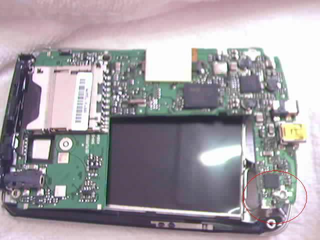

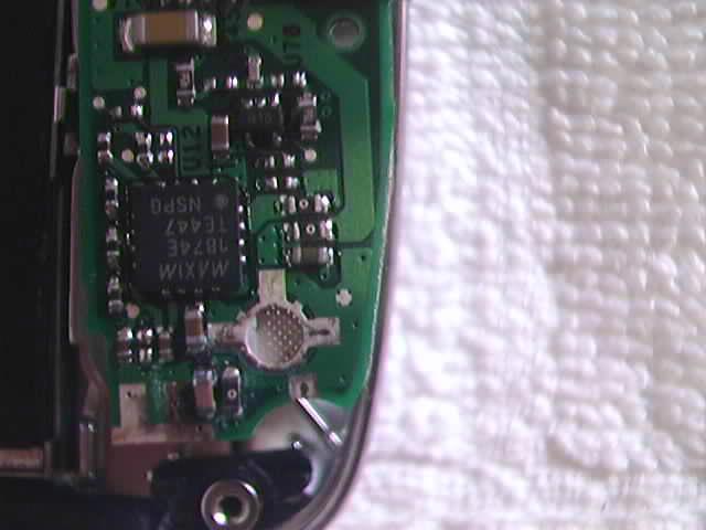

Aí embaixo segue a foto do estrago. É uma trilha com aproximadamente 1mm de expessura com um formato que lembra uma boca (uma linha de base e dois pilares em cima, de mesma expessura) de cor prateada que liga a uma espécie de capacitor (imagino que seja, sabe-se lá, essas coisas miúdas de palm...). O "capacitador" estava rodeado por essa camada azul, mas espero que seja somente conseqüencia da queimada da trilha, senão f*deu tudo.

Tenta usar aquele fio de cabo de IDE de HD para reconstruir, é bem fino e bom com solda.
Limpa com uma escova de dente e álcool isopropílico.
Muito cuidado para não ###### o resto.
