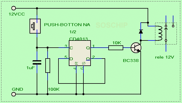

Eu não gosto muito de SCR's...
Não tenho como te passar o esquema agora, mas se você ainda não resolveu seu problema, me avise pra que eu te mande o esquema de um projeto que fiz de uma chave ON/OFF igual a que você comentou!
Usa um CI 4050 e a saída pra acionar o motor a relé!!!
No aguardo
Ah! Esse circuito acima é melhor hehehehe
Se sobrar um tempinho, desenho no EWB e posto o meu aqui! É muito útil pra quem quer interfacear também!
