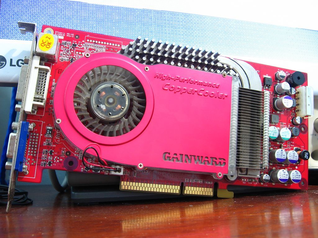

Possuo uma Gainward Golden Sample 6800gs@6800gt AGP que a mais de 2 anos operava nesse modo. Segunda-feira (28/01) liguei o computador, iniciou o Windows, fui fazer um lanche e quando voltei a tela estava preta. Achei que tinha entrado em modo de espera, essas coisas, porém mexi o mouse, teclado, nada. Re-liguei o computador, mal iniciou o sistema e a tela ficou preta novamente. A partir daí o computador não ligou mais.
Acreditei ser fonte, apesar de possuir uma Seventem 420BKV. Fiz teste da fonte, com uma ponte, etc, fonte OK. Testando periférico por periférico, descubro que desconectando o conector de energia da VGA, o pc ligava (a fonte ao menos e periféricos) só que obviamente não funcionava o video.
Troquei de conector, mesma coisa. Deixei só placa de video e placa-mãe na fonte e não funcionava, o que sempre ocorria era de ligar a fonte por milésimos de segundo, a ponto de piscar os neons dos coolers e desligar na mesma hora a fonte. Fiz o teste inclusive conectando a pena a VGA na fonte e sempre ligava e desligava instantaneamente.
Plugando a VGA na placa-mãe, sem o conector auxiliar de energia, ela liga, com os neons e tudo, mas não funciona, produzindo um apito do próprio buzzer dela.
O que eu quero saber é se alguém já passou por isso, se conseguiu recuperar ou quem tem conhecimento e/ou experiência suficiente poder confirmar se a placa morreu de vez... Até mesmo possíveis quaisquer sugestões são bem-vindas! Tô abalado com a provável perda dessa vga... :(
Antes que perguntem, já testei em outra AGP, outra vga na minha AGP e também outra fonte (dr. hank 500w). Na outra fonte, mesma coisa: a fonte liga por milésimos de segundo e desliga.
Ps.: Eis a placa... :unsure:

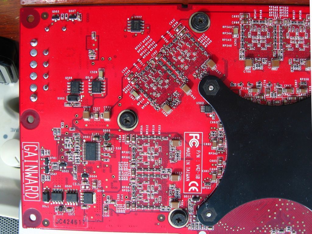

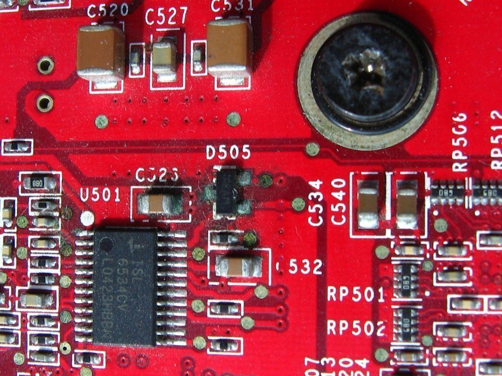

Analisando o PCB, percebi algo que acredito não dever estar ali...
Olhem vocês mesmos, a segunda imagem é o detalhe no D505.
Alguém sabe que componente é esse e se é possível substituí-lo?
