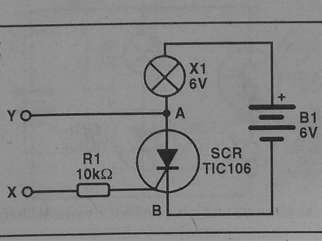

Montei um circuito simples para acionamento de uma lampada de 6V atraves de um SCR atraves de um LDR com os seguintes componentes.
1 SCR TIC106 D,1 resistor de 10kOHM, 1 LDR e 1 Lampada de 6V a tensão de entrada e 6V.
O circuito funciona da seguinte maneira.
Quando a alimentacao e acionada a lampada de 6V permanece apagada porém quando o LDR recebe luz este imediatamente aciona o SCR e a lampada de 6V permanece acesa.
O que eu gostaria de fazer e que quando o LDR recebesse luz o SCR nao fosse acionado e a lampada de 6V nao fosse acesa imediatamente mas sim aguardasse alguns segundos.
Como devo proceder?
Gostaria, se possivel, uma solucao que nao utilizasse CI's mas sim componentes simples como capacitores e resistores.
E possivel uma solucao simples que apenas retarde a passagem de corrente e alimentacao?
Desde jamuito obrigado.
Desculpe a falta de pontuacao, estou utilizando um computador que esta desconfigurado.
Boa Noite,
Segue o circuito que montei, lembrando que os pontos X e Y indicados no circuito estão ligados a um LDR.
Quando a luz incide sobre o LDR a Lampada do circuito acende imediatamente o que eu gostaria era que a Lampada do circuito fosse acionada cerca de 5 segundos apos a luz incidir sobre o LDR
